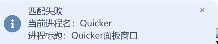

我只关联了微信,微信当前窗口,然后右键弹开qk,点击动作,这时候显示没有qk关联,然后打开了管理窗口,切换到微信,没有关联的小动作
把动作悬浮,然后微信当前窗口,点击动作,关联的动作才出现了,

首先第一步,没有关联的小动作。这个时候在屏幕中间是不是有一个提示显示当前的进程和标题名,你看这个进程名和标题名对吗。
你从面板启动了,如果没匹配成功,在窗口中间是会显示提示消息的

诸葛笨 2026-07-20 16:52
只要是在qk面板点击动作 就是这个提示
困困君 回复 诸葛笨 2026-07-20 16:55 :
匹配到这个quicker面板窗口了,用事件触发会稳定一点。因为这个quicker面板窗口会获取焦点,所以会有这个问题
困困君 最后更新于 2026-07-20 16:57
困困君 回复 诸葛笨 2026-07-20 16:58 :
你可以更新动作,看看现在好一点没有,还是事件触发稳定一点,你从面板启动动作,有可能焦点在这个面板上,所以出现了匹配错误
