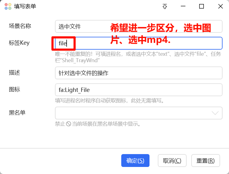

大佬:
 标签场景中的「选中文件」有办法进一步区分,比如选中图片、选中mp4等不同场景吗?
隔壁流亡大佬也有一个类似的动作,写的也是非常好。对应有不同的类型,不知道我们这个是否有对应的操作?

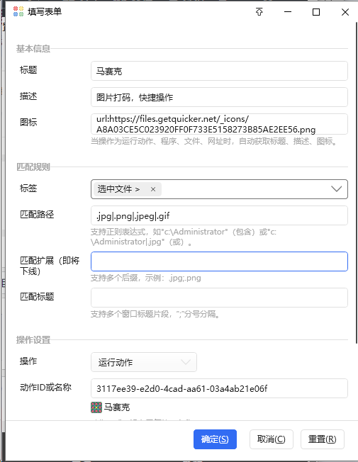

可以区分,在具体的菜单或文件夹里设置,看下方示例图

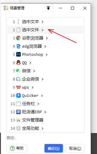

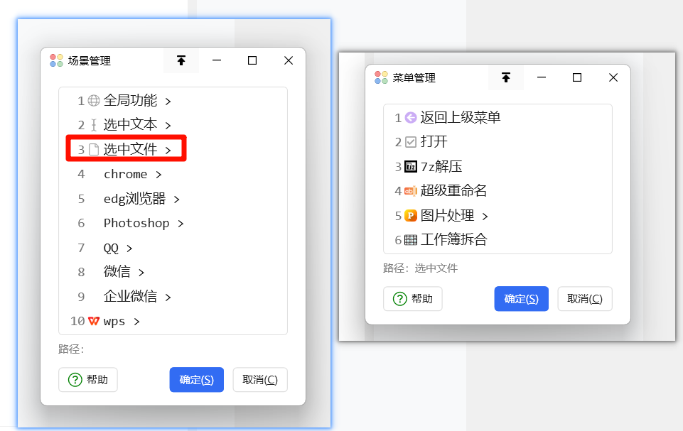

Ykai 回复 韩道友 2026-07-28 10:05 :
大佬,我试了一下。
我的理解是在「场景管理」中每个分组都能单独识别。比如如图中「选中文件」中的全部动作都针对“.mp4”格式。
但我看你发的这个好像是进入分组以后,针对每一条动作要进行区分是吗?
韩道友 回复 Ykai 2026-07-28 10:08 :
场景下的节点都支持设置匹配文件路径或后缀,实际过滤逻辑是优先使用子节点,子节点没设置就用父节点。
比如说你想针对mp4文件,添加一些菜单,可以先添加一个文件夹(设置匹配规则),然后再文件夹下添加处理mp4文件的菜单。
也可以在菜单上独立设置

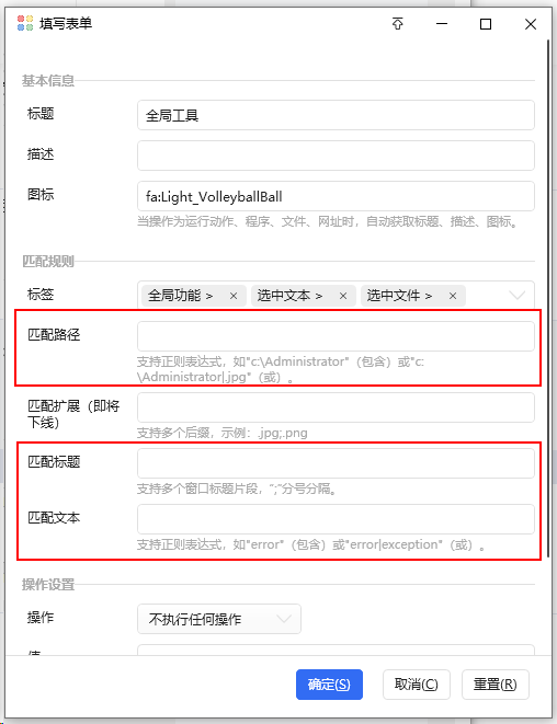

韩道友 2026-07-28 10:17
在“匹配路径”这里,这里支持正则表达式,竖线|分隔的
韩道友 回复 韩道友 2026-07-28 10:18 :
这是在执行的菜单上设置的,也可以在父文件夹上设置

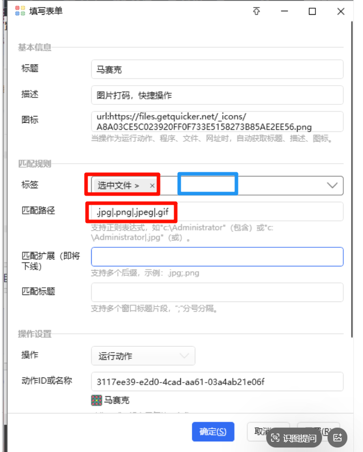

Ykai 回复 韩道友 2026-07-28 11:27 :
你的这个设置方式,如果我这个动作涉及2个标签 「选中文本」、「选中文件」标签 。这里的正则匹配路径会将匹配这2个标签是把。如图1.
我不知道你说的父文件夹设置是如何设置的,我想的就是直接按照 标签,比如「选中文本」,这里面的全部动作都匹配.mp4。而不是单个动作去匹配。
韩道友 2026-07-28 11:35
标签(选中文本场景)
└ 文件夹(处理MP4的) ⬅️
  ├ 子菜单a
  ├ 子菜单b
  ├ 子菜单c
  └ 子菜单c
可以设置一个文件夹的过滤规则,就可以控制文件夹里面的子菜单了
这么说看看能不能理解,标签本身不支持设置过滤规则,主要是在菜单/文件夹上设置。

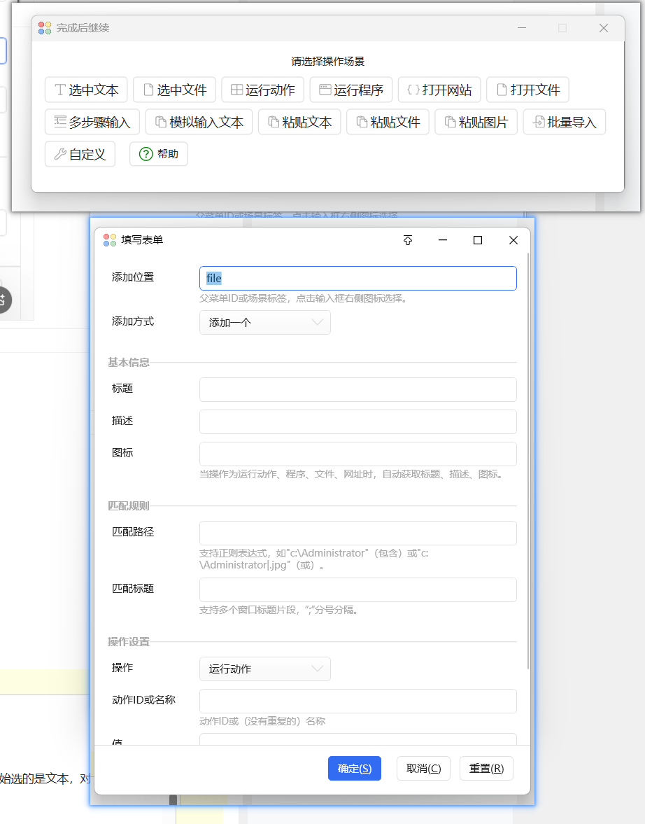

我理解大佬你的意思,但是我实施起来,感觉逻辑上有点怪,同时有点小问题。比如:下图这个开始选的是文本,对应的就没有匹配路径之类的。
我新建一个菜单,选择对应的「选中文件」后,填写完对应的表单后,动作中并没有增加。

韩道友 回复 Ykai 2026-07-28 16:22 :
新增“file”标签的菜单,应该在对应的这个场景里

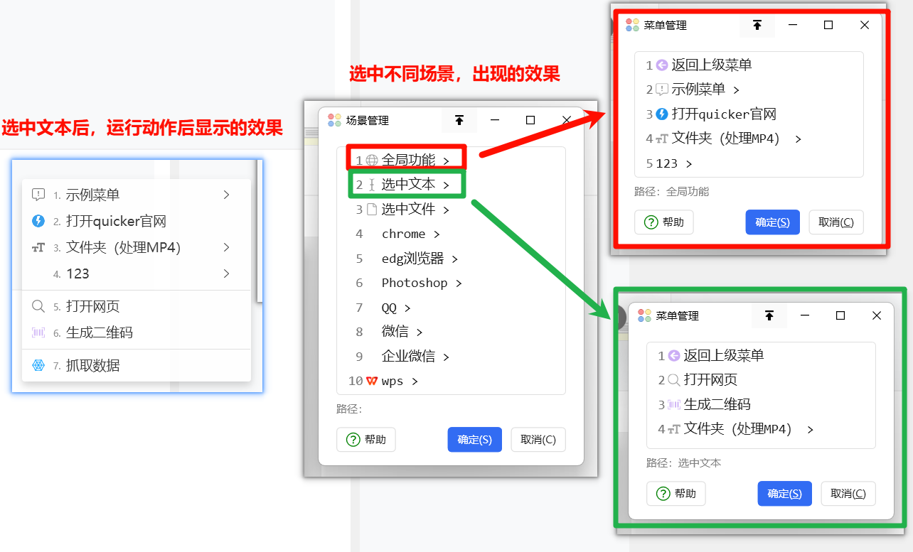

Ykai 回复 韩道友 2026-07-28 16:33 :
如下图所示,我选中文字,运行动作,出现的效果和我实际分组显示的不一样。 相当于全局菜单中有,对应的分组会被替代是吗?
韩道友 回复 Ykai 2026-07-28 16:36 :
是的,同样的菜单,只会在一个场景中出现,即使你给菜单设置了多个标签
