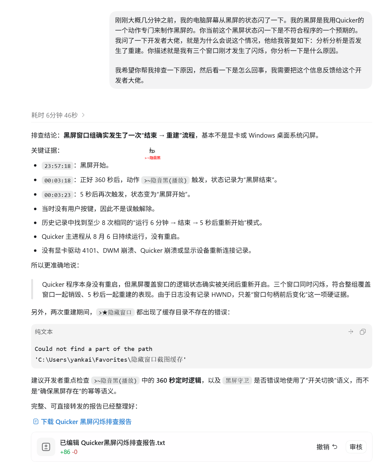

    Ykai 回复 困困君 2026-08-11 00:14 :
    困扰,我刚刚又遇到这个问题了。我刚刚尝试着按照你的说法,让AI抓取一下,具体如下,请你看一下这个能分析吗?
    困困君 2026-08-11 09:47

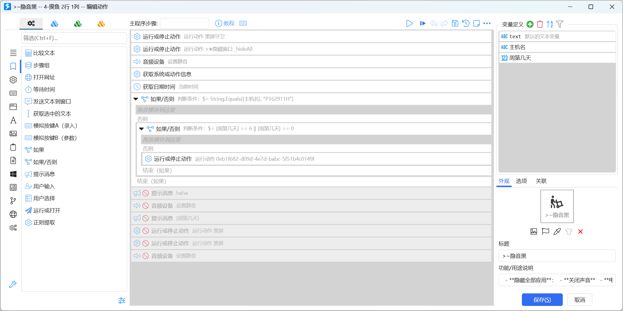

    隐藏黑(播放),这个是你的某一个动作吗?你这个动作里面有定时吗?
    困困君 最后更新于 2026-08-11 09:48
    Ykai 回复 困困君 2026-08-11 13:27 :
    隐藏黑(播放),这个是多个组合动作。——我这里面有定时,多久无人操作就黑屏、隐藏应用。
    但是正常来说,黑屏以后自己闪屏应该不符合逻辑。
    困困君 回复 Ykai 2026-08-11 13:53 :
    这个黑屏动作有静音设置,反正你更新动作试一试,如果解决了就有可能是这个动作重复触发导致的
