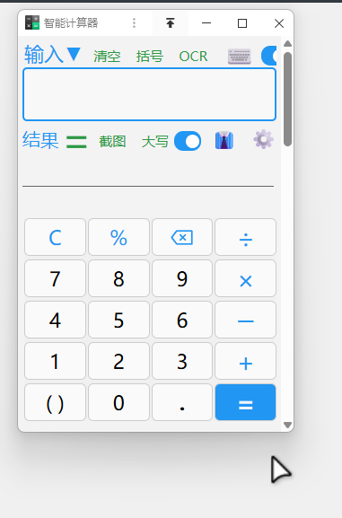

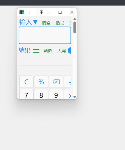

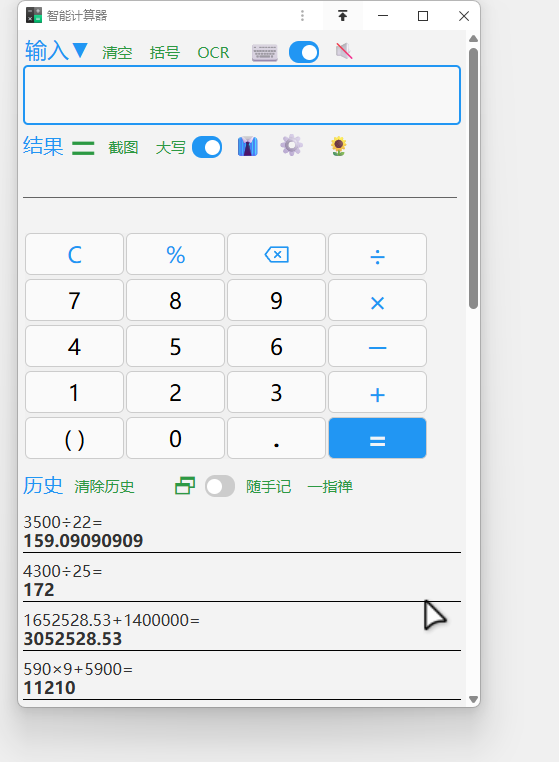

每一次打开窗口都在变小
使用问题 · 426 次浏览
AMXL001 创建于 2026-08-19 08:50
第一次:第二次:第三次:

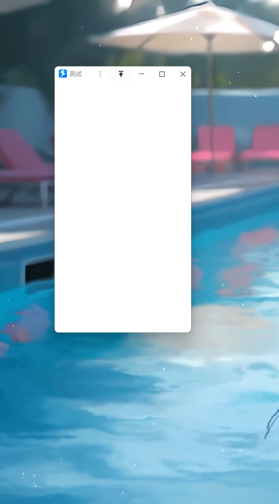

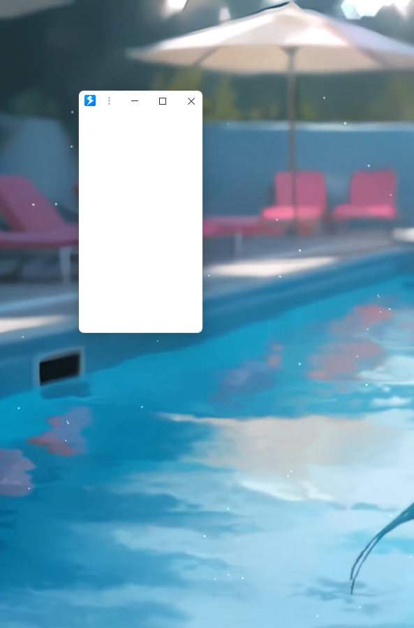

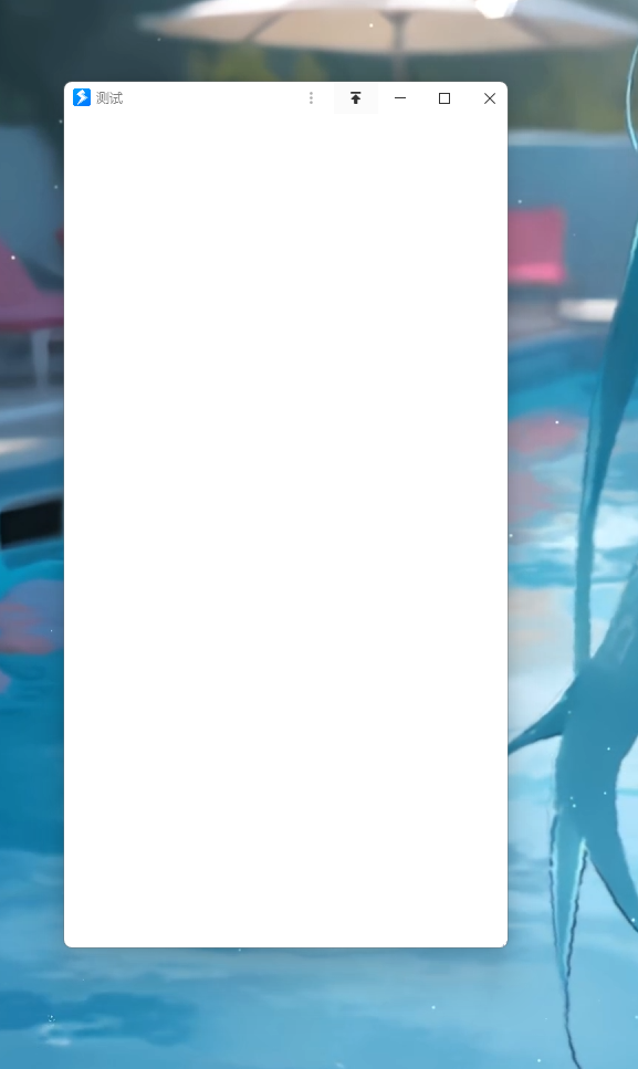

测试也是这个情况 关闭打开就会变小
AMXL001 回复 astroStar 2026-08-26 10:37 :
我试了一下 在主屏幕没有这个问题 在副屏上会有这个问题
