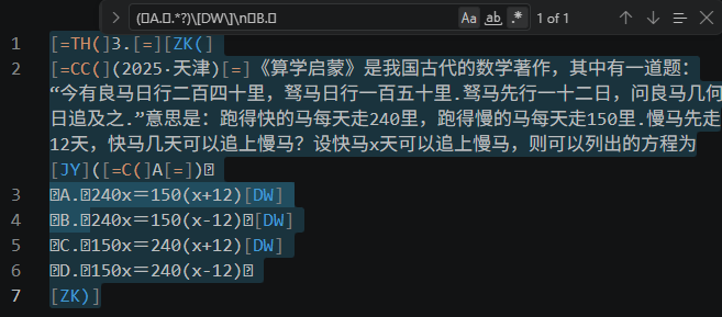

在vscode中使用   (A..*?)\[DW\]\nB.  这段正则表达式可以匹配到换行,如下图

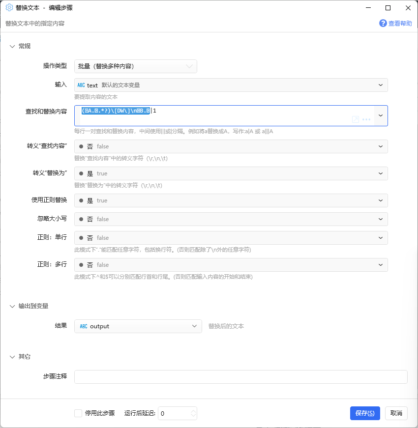

在动作中使用同样的表达式匹配不到换行,我的设置如下图
CL 2026-08-20 21:43
换行有可能是\n,也有可能是\r\n甚至\r,试试正则里都匹配一下
liusha_zm 回复 CL 2026-08-20 21:50 :
非常感谢,使用\r\n解决了问题
