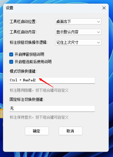

在很多场景中,随时需要调出屏幕标注,标完即刻需要关闭,否则无法操作电脑,这样不停的查找开启和关闭按扭,有时又找不到,因为要专注于讲课的内容,不得不转移注意力到这个开启和关闭,中断了教学过程,这是一种很不好的体验。能不能做个循环开启和关闭的快捷键?
老当益壮 2026-08-31 09:55 :
设置里面可以设置快捷键啊。这个就是在标注模式和穿透模式进行切换的快捷键。如果你想整个工具栏隐藏和显示的快捷键暂时没有,可以后期加。但是这个实现的效果是一致的。
用户5997045500... 2026-08-31 10:21
都没注意到这点,这个可以实现百分之九十的功能,因为我是配合手势使用的,无需启动动作,一个动作招手即来,挥手即去,界面清清爽爽,可是这一挥手却卡住了,不过还是谢谢大佬。

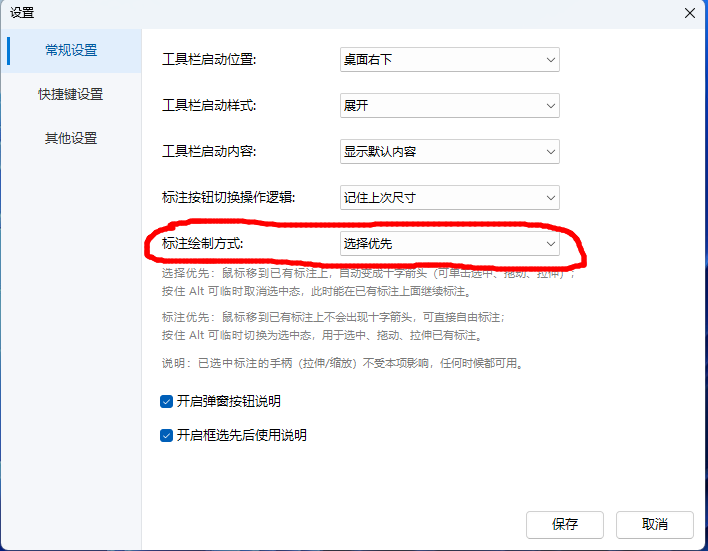

     有个使用问题,请教一下:这个屏幕标注就是一个随意写画的动作,以随意在屏幕上写画“人”字为例,先画捌笔,后画捺笔,捺笔和捌笔有三种关系:1、靠近捌笔画笔画,这没问题;2、交叉捌笔画笔画,这也没问题;3、就在捌笔的上面画笔画,这就有问题了,一按下鼠标准备拉笔的时候这个操作变成选择,再拉笔的时候变成了把捌笔拖走,因为是随意写画,这个情况出现很多,需要不停的停下来重复画笔,不知道这个能修正吗?
老当益壮 回复 用户5997045500... 2026-09-09 07:37 :
参考的qq截图,这么设计的,鼠标在标注上面自动处于选择状态。不过你说的也确实是个问题,我考虑一下。
老当益壮 最后更新于 2026-09-09 08:01
老当益壮 回复 用户5997045500... 2026-09-09 11:23 :
已跟新。在设置窗口里面选择标注优先,就是自由标注状态。按住alt就可以选中标注进行修改。
