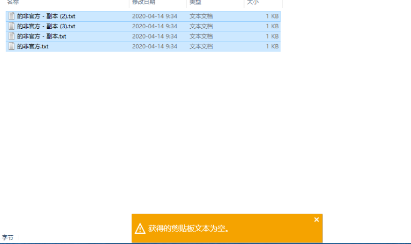

红茶拿铁 2020-04-14 09:47
你好,这个动作以前用起来没有问题,更新后,最近无法使用了,提示获得的剪切板为空,我还安装了剪库动作,是否有影响,请问怎么解决啊?
Moy 回复 红茶拿铁 2020-04-14 09:58 :
嗨!我大概知道问题了
和剪库没有关系哈,是我3天前更新了一个版本(v10),支持在弹出框中粘贴文本
但是这版更新增加了一个步骤,获取剪贴板内容,可能是这个步骤会造成「获取剪贴板失败时动作中止」
如果你熟悉动作编辑的话,可以自己去编辑一下,把【获取剪贴板】的步骤禁用掉(我这两天没电脑,暂时没法更新,大概要等周四)
或者你试试能不能恢复到之前的版本(v9)
红茶拿铁 回复 Moy 2020-04-14 10:11 :
好的,谢谢回复,我还是坐等更新吧,动作编辑没用过0.0
Moy 回复 红茶拿铁 2020-04-16 14:48 :
已更新动作 v11,现在应该OK 了。
有问题再留言 √

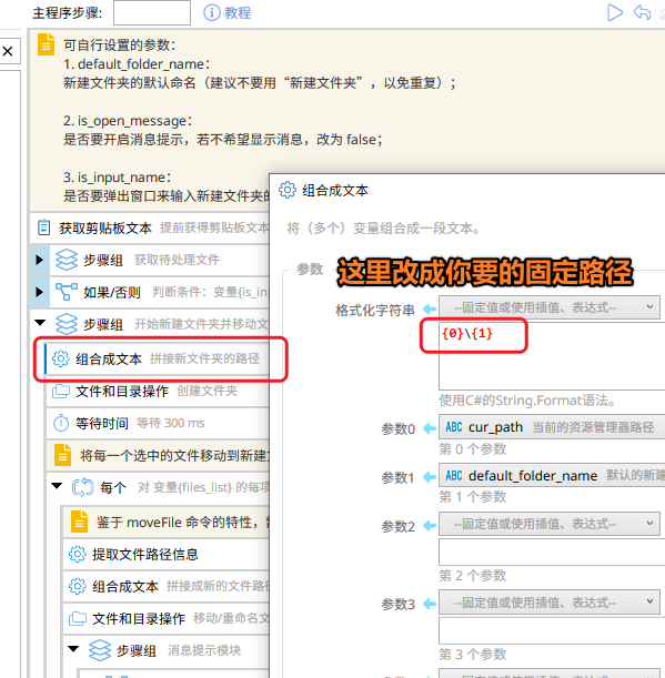

痴痴小老虎 2020-11-18 12:00
#7
可不可以移至指定的路径,还望更新
Moy 回复 痴痴小老虎 2020-11-18 14:26 :
你好,这个自己简单修改一下就可以:
