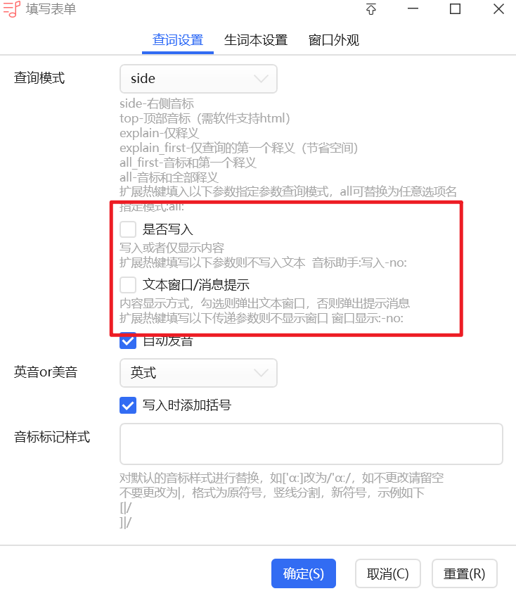

有这个功能,
1. 右键本动作, 点击 ""默认选项"", 弹出设置窗口,
2. 取消勾选 ""是否写入"" 和  ""文本窗口/消息提示""

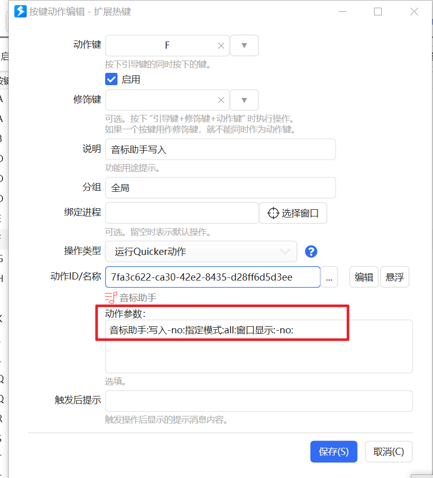

谢谢大佬,能不能通过快捷键改变不同的触发方式?比如说Ctrl+点击动作,执行写入+发音;直接点击动作仅执行发音。
两种模式实际上都挺常见的,第一次肯定是希望发音加写入,之后复习只想发音。

好吧,原来已经有这个功能了,取消是否写入后,文本消息提示也弹出来可以取消,才发现哈哈,那就太棒了!
但其实更好的方式应该是,窗口变成弹窗。这样他就能自动消失了,不知道在哪里更改设置。
剑染1995 最后更新于 2026-09-04 21:54

1. 执行不同操作: 使用""扩展热键""功能, 填写传递参数来不写入(具体参数设置窗口有说明);  另一个写入的操作作为动作默认设置, 然后设置一个快捷键
2. 取消勾选文本窗口选项后, 实现方式是屏幕下方弹出消息提示, 可自动消失, 否则是弹出文本窗口, 供详细阅读及编辑笔记, 可按esc健快捷关闭该窗口
