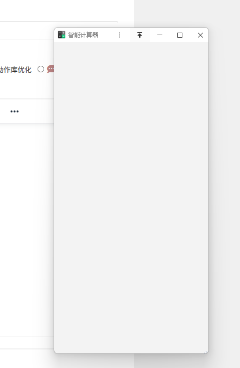

打开界面是白板,系统为win11最新版 。
BUG反馈 · 632 次浏览
lvshaofeng 创建于 2026-09-05 21:35
astroStar 2026-09-05 22:47 :
估计是系统环境问题。本机测试无法重现。
是否是更新系统后之后出现,之前使用会不会
lvshaofeng 2026-09-06 09:27 :
应该不是系统问题,每一次开机第一次启动计算器都是空白的,要多启动几次才可以。系统环境问题是什么意思

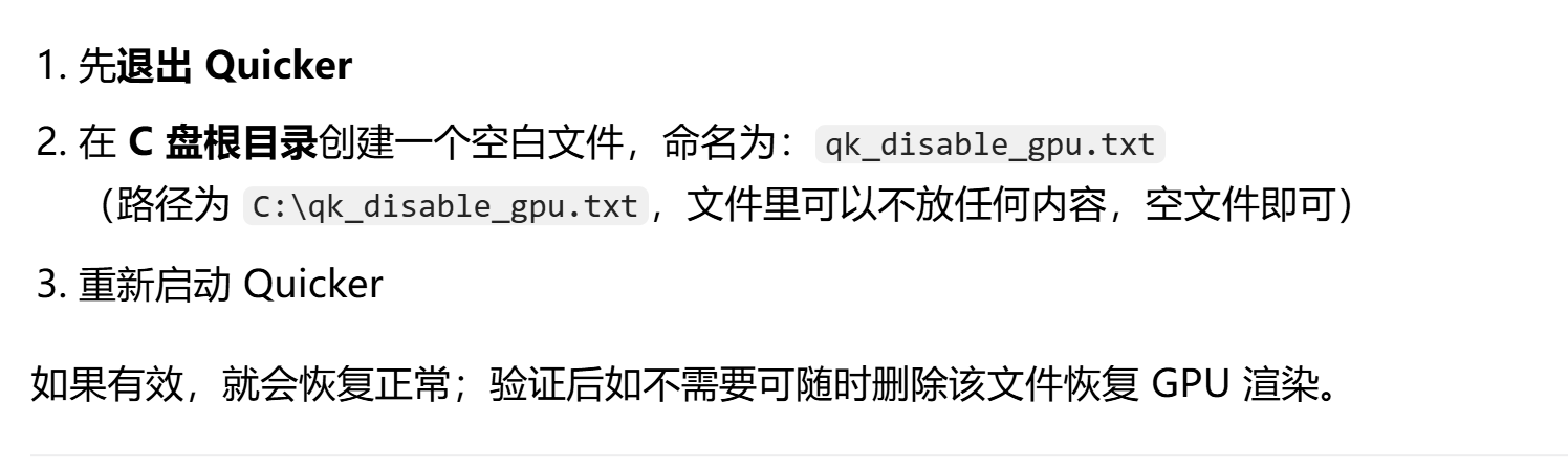

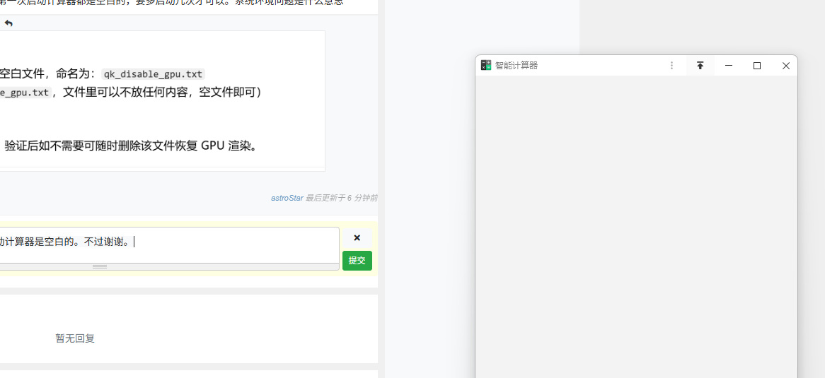

lvshaofeng 2026-09-06 12:13 :
创建该文件还是,开机第一次启动计算器是空白的。不过谢谢。

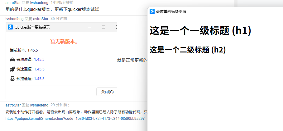

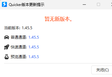

用的是什么quicker版本,更新下quicker版本试试
lvshaofeng 回复 astroStar 2026-09-06 14:41 :
就是正常更新的版本
astroStar 回复 lvshaofeng 2026-09-06 14:46 :
安装这个动作打开看看,是否会出现白屏现象,动作里面已经去除了所有功能代码,只有标题
https://getquicker.net/Sharedaction?code=1b364d83-b72f-4178-c344-08df0bb9a297
astroStar 最后更新于 2026-09-06 14:46
lvshaofeng 回复 astroStar 2026-09-06 15:18 :
重启电脑或都重启quicker,第一次打测试动作都是对的,只有计算器显示空白
