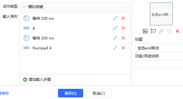

运行了一次悬浮后,再在弹出面板,或者轮盘运行的都是一些自定义快捷键组合动作。看了跟悬浮的快捷没有出现冲突。都是丢失了该正常运行的。还是啥东西,就是不能正常执行了,重启quicker不使用悬浮又正常,

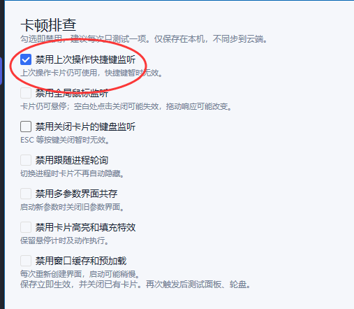

星染浅夏 回复 智慧树上 25天10小时前 :

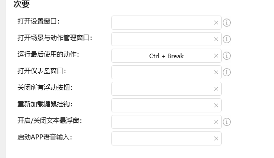

我加了个卡顿排查,你看看都禁用看看会不会有效果
智慧树上 回复 星染浅夏 25天5小时前 :
就这个的问题,禁用后就正常了
这是我设置的快捷键,也不是说触发了快捷键导致的,只要运行了悬浮会那样,轮盘上如上图的快捷键动作不能正常运行,弹出面板使用按键触发面板动作明显会卡一下

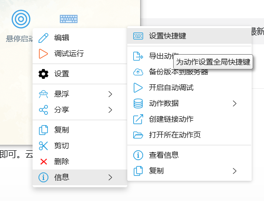

星染浅夏 回复 智慧树上 25天0小时前 :
你可以用用quicker直接为动作设置快捷键,动作参数填上次操作就可以了。效果应该一样的

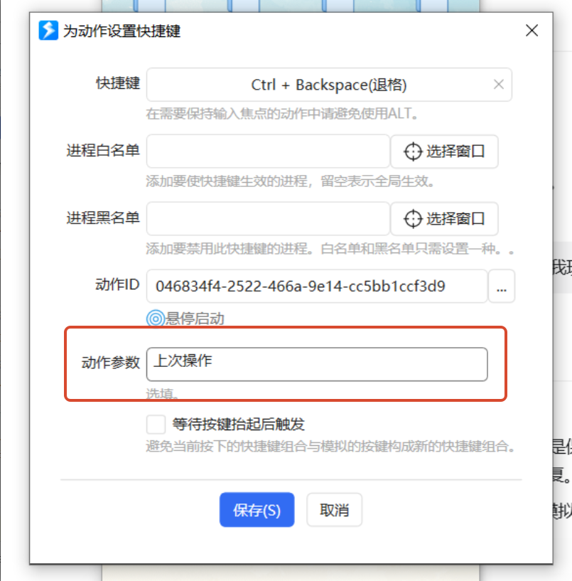

智慧树上 回复 星染浅夏 24天20小时前 :
要怎么设置呢,这里设置的话就是几乎悬停卡片了

智慧树上 回复 星染浅夏 24天18小时前 :
是你悬停里面的设置快捷,直接运行上次触发的卡片动作。

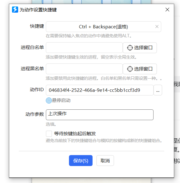

我有点不明白,,这里设置的快捷键不是呼出悬停卡片吗?不是运行上次的卡片动作吧,呼出悬停卡片后还是要鼠标悬停到对应的卡片才运行卡片对应的动作把?

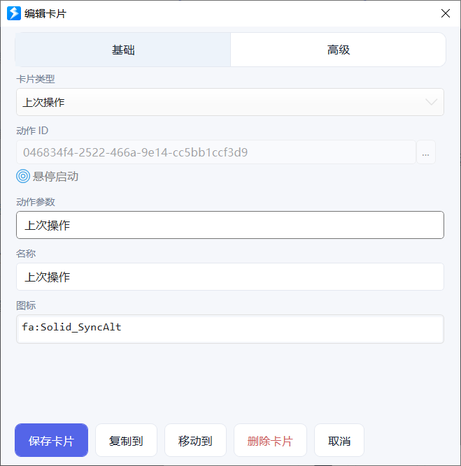

星染浅夏 回复 智慧树上 24天18小时前 :
你给动作参数就行了,我这个只会运行卡片里的上次操作。
你得先用卡片运行一次动作,我才能记录下来
设置对了吗??你填了动作参数吗?填了这个应该不会呼出界面的
还没试,那单独呼出的快捷键往哪里设置? 目前已经设置呼出快捷键
也只能这里,好像只能设置一种快捷键,你想多个的话得自己写动作触发
