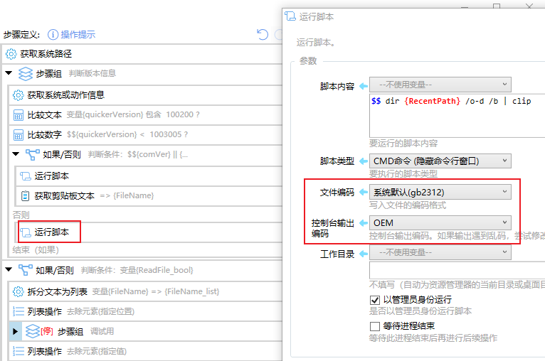

1还是乱码 我的是最新版的1.3.8版本。2我点击目录进不去。3能否不通过剪贴板实现
i_orange 回复 awl 2020-01-03 14:37 :
旧动作是通过剪切板实现的,更新后的动作是兼容新旧版本的(1.3.5以上版本直接读取控制台结果,低于1.3.5版本是将控制台结果发送到剪切板)。你那边现在是两种方案都乱码,这个有点奇怪。我这边测试没问题的,你电脑系统版本是多少呢
awl 回复 i_orange 2020-01-03 14:52 :
系统是win10 1909教育版,
i_orange 回复 awl 2020-01-03 14:57 :
针对这个问题,你可以试着按下图方式改一下编码格式,因为我这边没办法复现,所以只能指导你试着设置一下。如果还有问题,那可能是软件的问题,到时候麻烦以“调试方式”运行一下动作,我会向开发者反馈,谢谢
i_orange 回复 awl 2020-01-03 14:59 :
awl 回复 i_orange 2020-01-03 16:20 :
修改编码依然未能解决问题
修改编码依然未能解决问题
i_orange 回复 awl 2020-01-03 16:23 :
恩,有点奇怪。为了方便跟踪问题,你可以加QQ群850609768,这里可以向我和开发者直接反馈
awl 回复 i_orange 2020-01-03 16:39 :
我觉得还是调用CMD的时候会出问题。上次文件结构树的中文编码也有问题,不过新版本后解决了。这次的还是编码的问题,不过这次跟上次不同的是这次的中文都变成了问号,上次的是乱码。

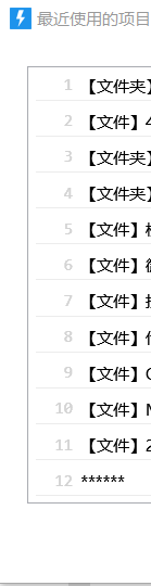

无与伦比 回复 i_orange 2020-02-04 15:39 :
啊……现在情况有点迷
一开始直接不能用了,试了几次都是点完动作数秒后会出这个提示
后来又试了几次,发现成功弹出窗口了,也正确标注了,但是是等了一两分钟后才突然打开…………
再试了几次又出现第一种情况
会不会我是个例……?会不会和 Quicker 版本有关?我现在的版本是 1.3.17.0 ,普通通道最新版。作者加油!
i_orange 回复 无与伦比 2020-02-04 15:57 :
恩...这个提示的出现有点迷,等我再确认一下。你那边显示多少个“最近使用的项目”呢,数量多会慢不少的(我用的默认10个,现在大概也要4-5秒),这个与软件版本无关(没有用到新版本的功能),与电脑的性能有关...
无与伦比 回复 i_orange 2020-02-04 17:07 :
应该算是 11 个吧,点动作后有时会有”路径为空“的提示,有时能弹出窗口,我趁着弹出窗口截了张图:
如果与电脑性能有关就很尴尬了😂,我处理器是 i7-6500U
如果确实没头绪的话换回上一版也是可以接受的,只是标注有误,其他一切正常。我看上面评论的网友好像也没有我这些问题。
i_orange 回复 无与伦比 2020-02-04 17:13 :
😂抱歉哈,因为新的判断机制是用脚本实现的,这直接影响了运行速度。现在已经将该动作恢复了旧版,对于默认不显示文件扩展名的情况,我单独分享另一个动作,等我跟开发者问问如何改善一下运行速度。

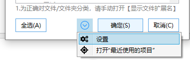

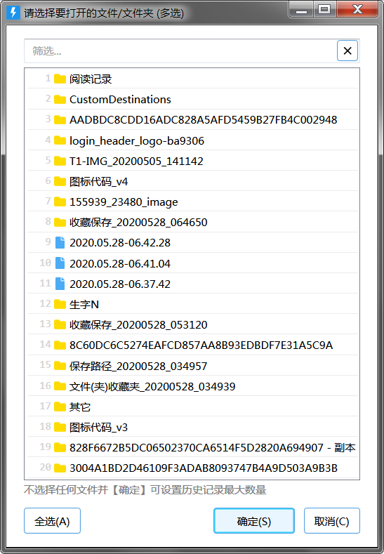

365smile 2020-05-28 08:39
#18
文件和文件夹判断有的时候会混乱是咋回事?我更换了图标你看一下:有的是文件认成文件夹了,有的是文件夹认成成文件了。这个和电脑里最近访问的位置有什么区别吗?最近访问的位置好像只能是文件,如果把最近访问的位置的时间倒序的文件搬一部分上来就好了。
i_orange 回复 365smile 2020-05-28 09:29 :
这个与目前使用的文件/文件夹判断逻辑有关,quicker自身的判断逻辑是根据扩展名来判断文件/文件夹(当前使用的判断逻辑),如果资源管理器中隐藏文件扩展名就容易出现误判。通过C#代码可以很好的判别,但是动作响应速度会很慢。还有第三种判断逻辑,应该可以兼顾判断的准确性和响应速度,我周末试试
i_orange 回复 365smile 2020-05-30 08:27 :
目前没有很好的判断文件/文件夹的方式,建议通过更新后的动作开启“显示文件扩展名”吧😂

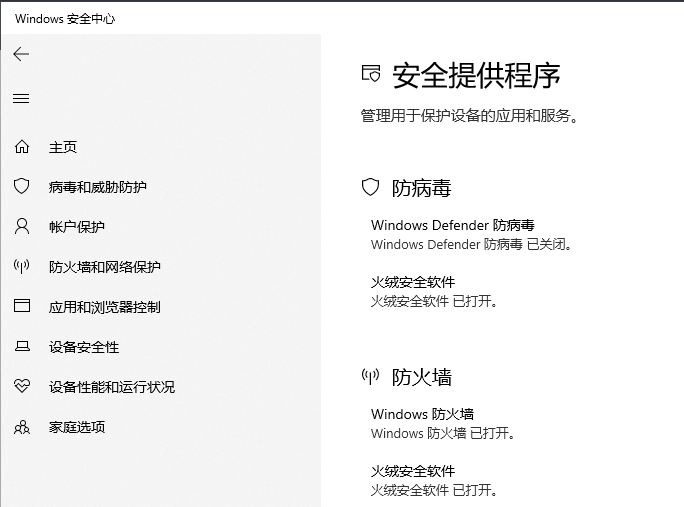

大佬咨询下,最近使用定位文件功能的时候系统会报错,以前还是正常的,请问是哪里出了bug呢?
i_orange 回复 anklcaptain 2020-10-13 19:32 :
看提示是被病毒软件截杀,把病毒软件关掉再试试看
anklcaptain 回复 i_orange 2020-10-13 21:13 :
只有win10自带的windows defender,关掉实时保护的确可以了,但是电脑只有这一个安全软件也不能一直关掉。不知道为啥以前脚本不会被拦截,今天突然出现了状况,想知道有没有办法弄个白名单啥的
i_orange 回复 anklcaptain 2020-10-13 21:27 :
我这边目前装了火绒之后安全中心由火绒托管了,你那边看看windows defender的操作界面能不能添加白名单。如果不行的话,推荐安装火绒

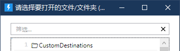

诸葛笨 2020-12-09 20:29
#26
我搜寻之前的文件,显示出来的图标是文件夹的图标
i_orange 回复 诸葛笨 2020-12-09 21:59 :
如果是初次打开“显示文件扩展名”,会有这个问题。不过这个没事,会随着历史记录的刷新自动更新图标
