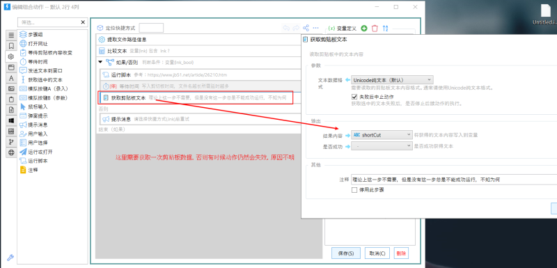

接我的上一条回复,做一个补充,“定位快捷方式”这个子程序里面还需要加一个动作:
经过修改后的动作能正常运行,不再报错。希望能帮到你,同时也感谢原作者提供这么好用的动作。

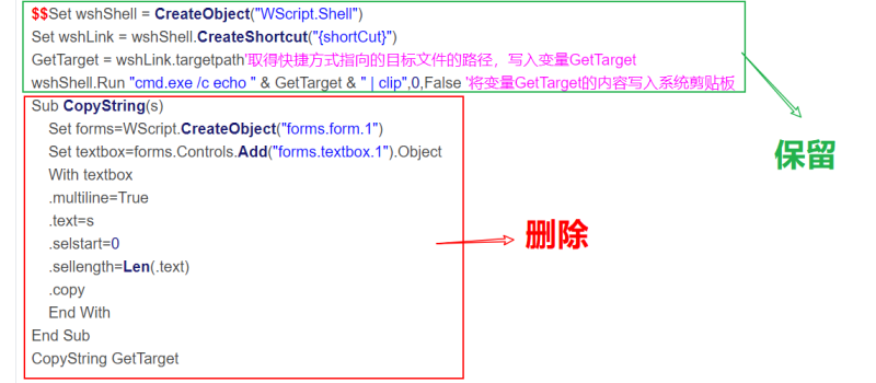

365smile 回复 Suuc_Air 2020-04-19 16:44 :
牛!神人!按你说的改了,如图2及后面代码,果然可以用了!
但有个新问题(如图1。之前作者的动作和你改后的动作对于快捷方式分别应用时,打开都会显示这个,然后再开始目录跳转):

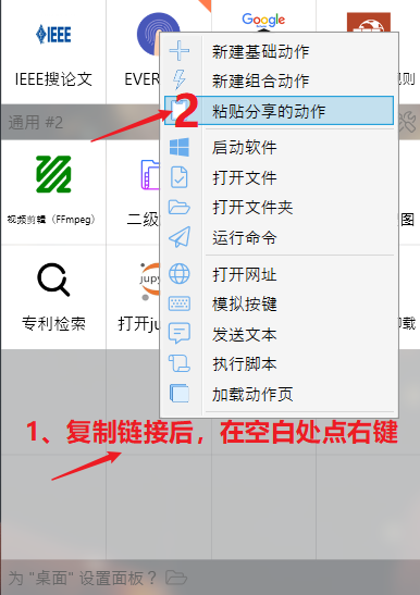

Suuc_Air 回复 365smile 2020-04-20 01:48 :
抱歉,今天比较忙,现在才看到信息。是这样,你把原始的脚本代码清除,只保留下面这4句就可以了:
$$Set wshShell = CreateObject("WScript.Shell")
Set wshLink = wshShell.CreateShortcut("{shortCut}")
GetTarget = wshLink.targetpath'取得快捷方式指向的目标文件的路径,写入变量GetTarget
wshShell.Run "cmd.exe /c echo " & GetTarget & " | clip",0,False '将变量GetTarget的内容写入系统剪贴板
你也可以直接复制这个链接:https://getquicker.net/sharedaction?code=88287a70-8654-40a4-ae9d-08d7e3ad3e5c
这个是我修改后的版本,未发布到动作库,你可以按照以下步骤安装到你的电脑上,注顺利!

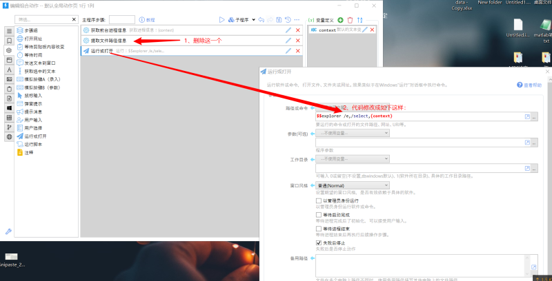

Suuc_Air 2020-04-20 17:44
#12
这个稍微修改一下就可以了:
注:第二步中的命令为:$$explorer /e,/select,{context}
这样就是实现了定位到前台程序所在目录的功能。
至于快捷方式定位功能就不需要添加了,“浏览程序安装目录”这个动作就能实现了。
建议你只用“浏览程序安装目录”这个动作就行了,功能更全面一些。

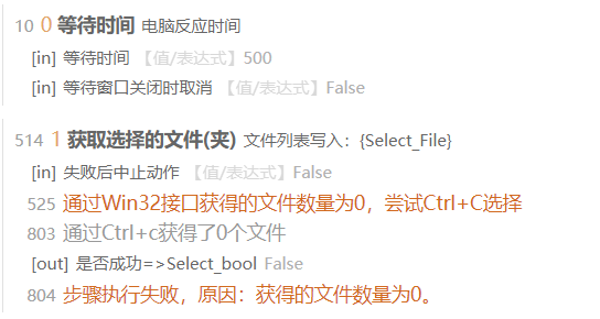

啥菜 2020-08-04 15:30
#14
获取文件数量为0的错误,求作者大大帮忙看看
i_orange 回复 啥菜 2020-08-04 16:26 :
请问是在自带资源管理器里面选中快捷方式后再运行本动作吗,如果是在第三方资源管理器里运行会有这个问题
啥菜 回复 i_orange 2020-08-04 16:28 :
安装了QTTabbar,要卸载才能用这个动作吗
i_orange 回复 啥菜 2020-08-04 16:30 :
QTTabBar的话没问题的,动作可以正常运行。你想要定位的文件是什么样的呢,目前只支持快捷方式(.lnk),最好把系统的“显示文件扩展名”功能打开
啥菜 回复 i_orange 2020-08-04 16:47 :
原来只支持快捷方式(.lnk),我记得之前exe也行,我主要是测试了下打开的微信和浏览器,我记得以前好像可以跳转,拓展名有打开,谢谢解答!
i_orange 回复 啥菜 2020-08-04 16:49 :
exe定位需要在当前应用的界面下运行本动作
啥菜 回复 i_orange 2020-08-04 16:51 :
我快捷方式和exe一样的问题,没办法打开,有在当前应用的界面下运行
i_orange 回复 啥菜 2020-08-04 16:56 :
等我回去试下
啥菜 回复 i_orange 2020-08-04 18:00 :
可能只有我有问题😂。我发现快捷方式没有跳转到目录,但是路径复制到了剪贴板;exe是没反应,调试运行还是之前那样的获得的文件数量为0
i_orange 回复 啥菜 2020-08-04 19:01 :
重新装一下动作试试,😂我这边复现不出来
啥菜 回复 i_orange 2020-08-05 09:07 :
重装过了,无解了,还是很感谢!动作很棒
i_orange 回复 啥菜 2020-08-05 09:12 :

forlorn obse... 2020-12-24 00:08
#16
为什么一直说请求的操作需要提升?调试运行就告诉我获得的文件数量为0
i_orange 回复 forlorn obse... 2020-12-24 12:01 :
麻烦提供一下系统版本,我这边看下
forlorn obse... 回复 i_orange 2020-12-24 13:24 :
10.0.18363
i_orange 回复 forlorn obse... 2020-12-24 19:20 :
现在我这边没办法复现这个问题,你按照我下面的提示操作一下试试。
1. 右键本动作——编辑,然后编辑如下两个模块:
2. 把“以管理员身份运行”勾选上,然后保存动作后再尝试运行看看。

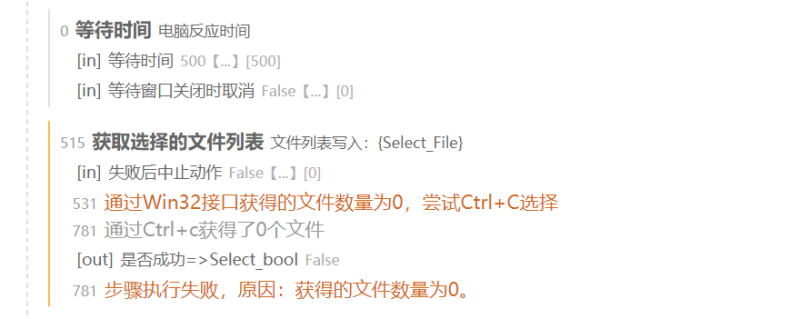

啥菜 2021-01-26 09:13
#18
qttabbar无法使用,勾选了管理员权限还是不行。调试出现的错误:通过Win32接口获得的文件数量为0,尝试Ctrl+C选择。版本:1.11.8.0
啥菜 回复 啥菜 2021-01-26 09:13 :
装了qttabbar
i_orange 回复 啥菜 2021-01-26 18:30 :
理论上不选中文件也是可以运行动作的,这个错误是何时出现的呢?

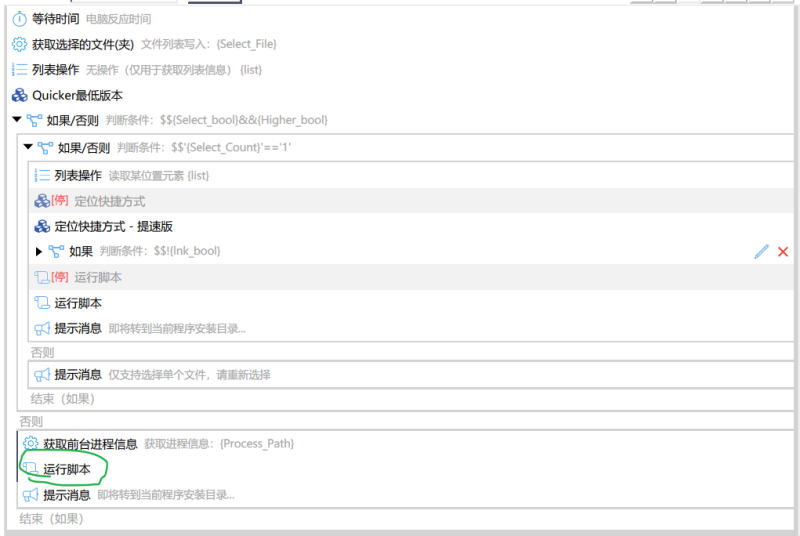

轻风拂柳 2021-04-30 13:08
#22
这样速度会快不少。

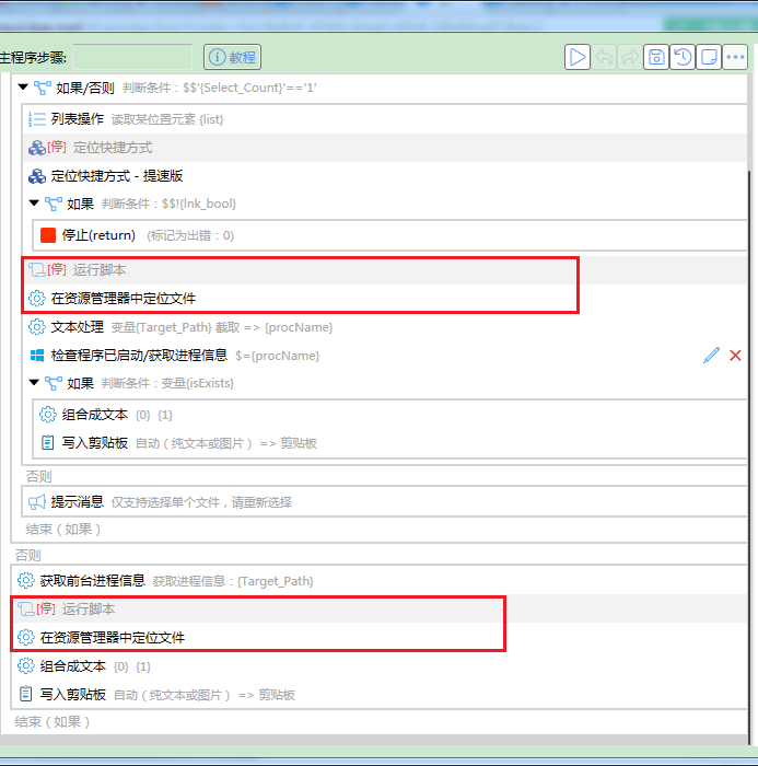

轻风拂柳 2021-04-30 13:09
#23
i_orange 回复 轻风拂柳 2021-04-30 14:56 :
感谢反馈,以前这样做的时候动作会有异常,等下一次更新看看
