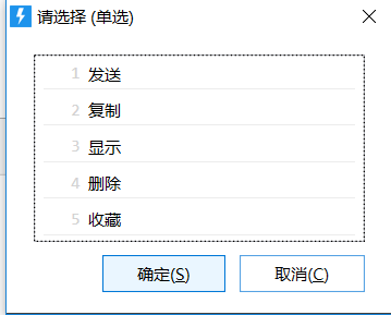

#18
请问能不能跳过这个步骤 直接输入复制的内容?
anxiangpiaoxue 回复 rbhai 2020-04-14 10:18 :
加一,每次粘贴都多这一步赶脚很难受
治钧 回复 rbhai 2020-04-16 09:52 :
设置里面有这个选项,设置一下就可以直接上屏了,不弹出菜单,并且进行了复制

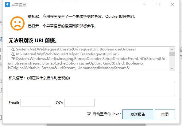

查看信息直接报异常,Quicker直接关闭重启
治钧 回复 老谢 2020-04-18 17:20 :
什么情况下出现的呢?Quicker版本是多少?试试最新快速通道版本看有没有问题:https://getquicker.net/Download
老谢 回复 治钧 2020-04-22 16:30 :
版本问题,原版本是1.5.6.0,换1.5.25.0正常了

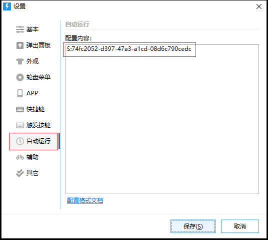

治钧 回复 bonami 2020-04-23 09:07 :
感谢提问,专业版Quicker的话,可以通过以下方式将「剪库」设置成随Quicker启动:
S:74fc2052-d397-47a3-a1cd-08d6c790cedc
S 表示随Quicker自动运行;
后面的ID 是动作的动作库ID,代表剪库动作。

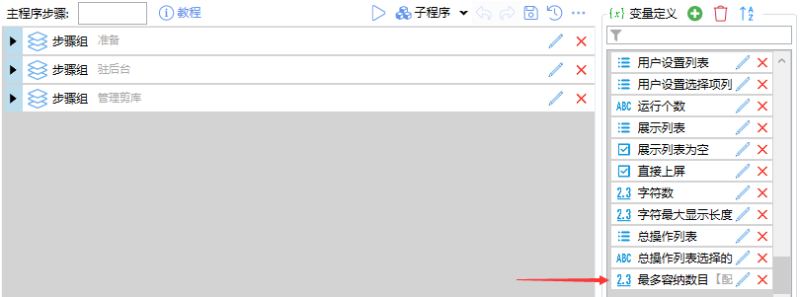

1。能否在单选的旁边设置一个全部选择的按钮,或者部分选择的按钮。
2。另外这个最大复制数量,是否可以自定义数量?
有些工作需要复制一些东西,如果有这个功能,就不需要另外下载其他的软件了,便于我们 部分人的需求,谢谢,希望能尽快添加。
治钧 回复 andyer 2020-04-24 12:07 :
感谢反馈~
1、进行多选的话,我猜测是希望进行合并操作,可以试试这样:点击「…」后选择「合并…」就可以进行多选合并操作了。
2、对复制数量进行限制,是考虑数量多了担心对性能有影响,这个数量是可以修改的,具体参考下图,请自行编辑一下动作:

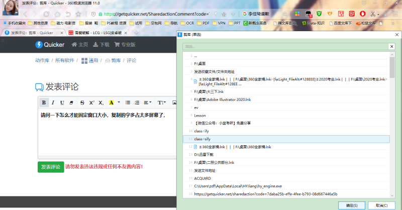

zdf153 2020-04-29 08:38
#24
请问一下怎么才能固定窗口大小,复制的字多占太多屏幕了,不知道是否可以支持图片复制
治钧 回复 zdf153 2020-04-29 18:46 :
感谢反馈,后面有计划优化一下的。
治钧 回复 zdf153 2020-05-05 00:04 :
新版剪库限制了显示的字数,从而降低了窗口宽度,可以试试效果,另外剪库是纯粹用来记录文本数据的,并不记录图片。

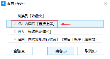

大佬由于使用习惯的问题,我需要更改一下:
1.删去选择
2.我想加个快捷键:您这个动作不是点击你的动作就会显示历史复制记录吗,我想:当我按下快捷键后直接展示复制的列表,不用再点击动作,请问您把展示历史复制列表放在哪里了,知道哪里我自己加一个循环获取按键状态应该就行了,就不用麻烦你了
治钧 回复 啊喔额ABC 2020-05-02 11:11 :
感谢反馈,
关于第一个问题,其实剪库有一个设置:点击内容后「直接上屏」,设置后就不再弹出选择列表了。
关于第二个问题,有个简单方法:你可以将「剪库」这个动作设置一个快捷键,每次按下快捷键后就会直接展示复制列表了。

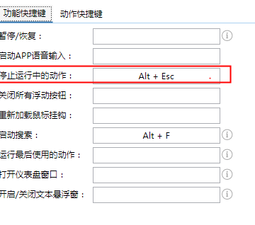

1.频繁出现这个提示,
2.设置了快捷键ALT+ESC是中止动作,老版本不会因为这个操作中止,可以右键任务栏图标手动中止,这个非常好,因为剪库就是要长期住后台的,有时只是为了中止其他运行中的动作,,可是新版本按快捷键就一起中止了,
3.可否有比较快捷的方法切换收藏和剪库,类似,SHIFT+左键点列表
wsaddd 回复 wsaddd 2020-05-05 08:56 :
少传了一个图
治钧 回复 wsaddd 2020-05-05 08:58 :
感谢反馈,
1、重启一下Quicker,这个问题应该会解决。
2、这个和剪库的版本没有关系,需要这样设置一下(编辑动作界面里):
3、这个我再想想有没有比较好的方式。

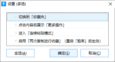

治钧 回复 wsaddd 2020-05-05 09:42 :
快速切换剪库和收藏有了新方式:直接确定。
请更新一下动作试试效果吧~
