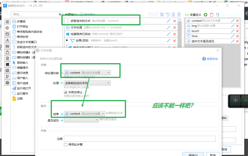

#8
想用你的动作 作为模版 做个动作结果发现怎么搞都不对。。这个动作开头两个步骤是不是有问题?怎么两个都是content,应该是用不同的两个变量吧,不然怎么区分不同
