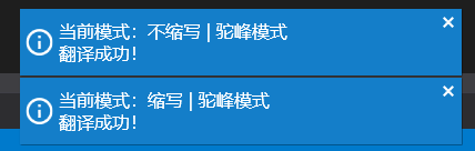

lemon微光 2020-06-20 17:31
#21
有bug,输入中文点击动作会出来2个重复的变量名,比如输入计算,会输出calculationcalculation
另外怎么设置大驼峰
境由心生 回复 lemon微光 2020-06-25 23:02 :
我也是这样

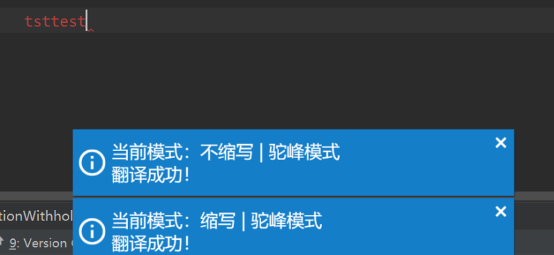

twx45 2020-06-29 10:43
#22
更新后 每个命名都会重复翻译两次
twx45 2020-06-29 10:47
#23
不管翻译啥中文  都会执行两次
用户1575717897... 2020-07-05 15:12
#24
安装新版会粘贴两次
荷叶001 2020-07-06 15:58
#25
复制两次的问题
修改计算判断的条件,不缩写的时候如下
下一个步骤组-缩写类似
再使用 %%小驼峰   修改命名习惯
这个应该是删除旧动作不会删除旧动作的配置导致的,所以重新安装也没用

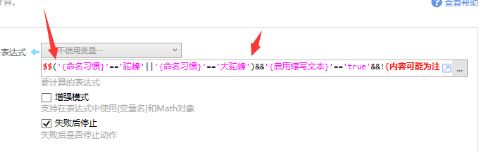

ajacker 2020-07-12 09:11
#26
关于更新后重复翻译的问题
输出结果步骤下的缩写驼峰和不缩写驼峰模式更新了大驼峰判断,但是作者或的优先级搞错了
解决方式是:在计算的步骤中加一个括号
钟摆人 回复 ajacker 2020-07-12 09:59 :
谢谢你提供的解决方案,由于最近比较忙,没有及时调试解决评论里提到的BUG,您提供的解决方案我已经更新到动作里了

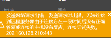

我的PC 2020-09-30 10:33
#27
调用显示访问超时
