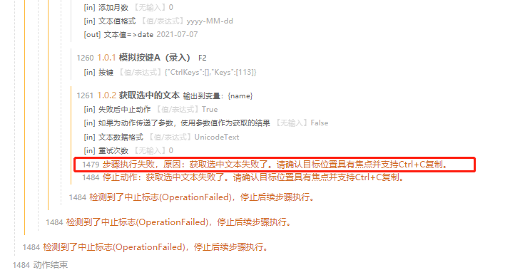

用户4740739799... 2021-07-07 14:25
#25
请问上面这个是怎么回事?
