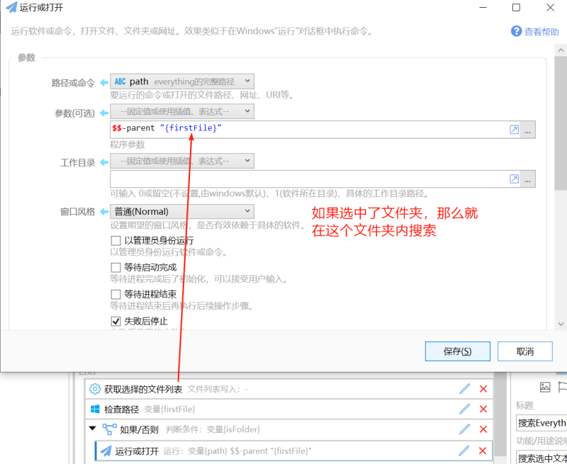

baiye123456 2021-01-04 10:39
#14
大神,有没有这个可能。
如果选中的是文件或者文件夹。就搜索其文件夹名。
如果选中的是文本,就搜索文本。
如果没有选择,依然是直接打开Everything。
BiliDerrick 回复 baiye123456 2021-01-13 11:18 :
emm会有这样的应用需要吗,一般everything就是用来找文件或者文件夹的吧,都已经选中文件了会有找的必要吗?即使退一步,你选中文件后按F2重命名就会自动全选文件名,再进行动作操作就可以实现了。不过也有基础动作可以实现,获取选择的文件列表+提取文件路径信息。
https://getquicker.net/KC/Help/Doc/getselectedfiles
https://getquicker.net/KC/Help/Doc/pathExtraction
RushQQ 回复 baiye123456 2021-05-28 19:47 :
搜索Everything-增强 - 已分享的动作 - Quicker (getquicker.net)
正好我在整理文件时和你有同样的需求,因此整合了这个功能

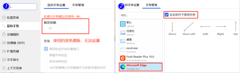

问题:在没有启动quicker的鼠标手势,且还专门设置了在Edge中禁用鼠标手势的情况下依然与浏览器鼠标手势插件冲突。
quicker的作者你好,首先感谢你这么好的软件。不过我有个关于quicker的问题想反馈,在异常反馈中找不到反馈页面。所以在这里打扰你了。
使用版本: quicker 1.25.5
1、因为使用的是免费版,无法设置鼠标手势触发按键(如❶所示),默认为无。这样按情况应该是没有启动鼠标手势的。
2、在1的情况下因为浏览器鼠标手势没法用,将edge设置在了禁用手势名单里,如图,但浏览器鼠标手势依然没法用,但退出quicker,浏览器插件使用正常。
3、因为是免费版,用不了quicker的鼠标手势,但因为冲突浏览器的也没法用。
可能原因:quicker鼠标手势默认是开启的?但免费版无法设置,也无法使用?且在不开启的情况下与浏览器鼠标手势插件冲突,所以麻烦作者能够优化~
CL 回复 liuyun198833 2021-07-08 07:31 :
可以在这里反馈:https://getquicker.net/QA
不一定是手势,要看别的触发设置有没有用到对应的鼠标键。
liuyun198833 回复 CL 2021-07-08 09:42 :
谢谢作者回复,我按你提示在【高级鼠标触发】找到了鼠标动作设置。也看到了问题反馈的网址,下次有问题就知道如何反馈了,再次感谢~希望quicker越来越好~

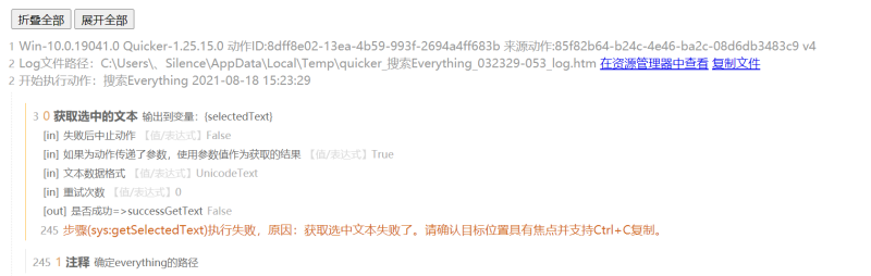

silence21 2021-08-18 15:37
#18
选中文本后并不能搜索
