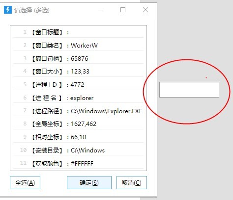

wsaddd 2020-05-18 09:55
用了这个动作出现一个这个,,可以拖来拖去,也关不掉,退出qk也不行,这是什么呀

kunpeng9-201... 回复 Ever 2020-05-28 21:41 :
zhege这个咋回事?我点击这个动作之后,就出现下面的图里的框,点好几次,这个都不消失,这个暗色的小框,也操作不了,点也点不了,也无法取消或者啥的。置顶在桌面。
退出了quicker重启之后那个才消失掉。
Ever 回复 kunpeng9-201... 2020-05-29 16:18 :
可能是有些窗口不支持完全隐藏吧

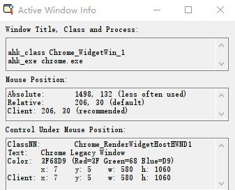

seabirdr 2020-06-14 20:27
#9
使用 Typora 会把 Chrome 浏览器一起激活了😟
Ever 回复 seabirdr 2020-06-15 10:14 :
这类名一样的应用还挺多。更新,已解决
seabirdr 回复 Ever 2020-06-15 10:42 :
Chrome 好了,但是把其它的类似程序(Eagle、Figma)还是会激活
Ever 回复 seabirdr 2020-06-15 13:56 :
不可能吧,你删除动作状态数据后重新加入试试。
seabirdr 回复 Ever 2020-06-15 14:30 :
😀确实,删除动作状态数据就好了👍

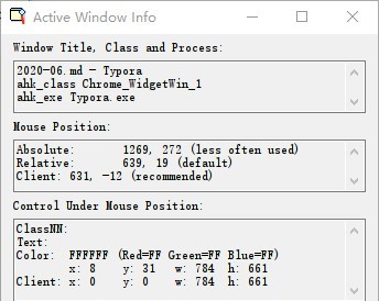

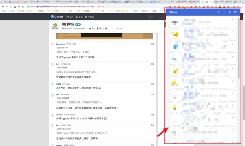

seabirdr 2020-06-15 16:19
#10
还有一个问题,百分浏览器主题窗口不会激活,但会激活它的下载管理窗口。
情况1:浏览器处于激活状态,执行动作,会激活绑定窗口,同时激活百分浏览器的下载管理窗口。
情况2:浏览器处于最小化,执行动作,激活绑定窗口,浏览器不会激活,但手动激活浏览器,下载窗口处于打开状态
Ever 回复 seabirdr 2020-06-15 16:24 :
估计这个浏览器的下载窗口与主窗口不是同一个类名,你用获取信息这个动作看一看两者类名是不是不一样。如果不一样,你首次绑定的又是下载窗口,当然以下载窗口为主
seabirdr 回复 Ever 2020-06-15 16:29 :
不好意思,刚才没说清楚。
上一个留言中说的激活,指的是激活我绑定的窗口:typora,并不是百分浏览器。激活 typora 的同时,不会激活百分浏览器,但是会激活它的下载窗口。
我刚刚用工具查看了两个窗口,截图如下:
Ever 回复 seabirdr 2020-06-15 17:24 :
删除状态数据后。把typora绑定。然后再在浏览器下载窗口处启动。如果是激活typora窗口那么就没错了
seabirdr 回复 Ever 2020-06-15 22:09 :
🎬我录了一段GIF动画,有点大(4.4M),上传到了奶牛快传,麻烦下载查看:
https://c-t.work/s/30965945076a4d
☝ GIF 录屏中我绑定的窗口是 Typora,并未绑定下载窗口,可以看到:
  • 情况1:如果 Typora 和下载窗口都未激活,这时候点击「窗口绑定」,会激活二者
  • 情况2:如果 Typora 和下载窗口都处于激活状态,点击「窗口绑定」,会最小化二者;这时再次点击「窗口绑定」,下载窗口会短暂出现消失,然后 Typora 被激活
🙋问题:如果激活 Typora 窗口后后手动将其最小化(情况1),再次点击「窗口绑定」来激活 Typora,下载窗口会同时被激活,这对正常使用是干扰。
Ever 回复 seabirdr 2020-06-16 08:26 :
更新,这次应该是解决了
seabirdr 回复 Ever 2020-06-16 10:54 :
 安装新版,问题不再复现!谢谢,辛苦了!🙏

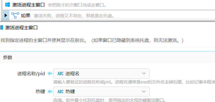

如果程序在托盘,可否先杀掉后台再启动程序,因为目前我遇到一种情况,就是在后台的时候这个动作启动程序后窗口就不能点击了,处于类似未响应的状态,必须重启才可以。然后就是有些程序在后台可能会有老板键之类的,可否增加一种选择是否使用老板键激活在托盘的程序的选项。
Ever 回复 HopeLin 2021-01-02 11:38 :
这样的话还不如直接使用老板键作为热键。
实现需要的话,删除这两个,然后加模拟老板键热键的模块进去就行了。
HopeLin 回复 Ever 2021-01-02 11:46 :
一个是杀后台后重启,一个是老板键,其实两个都能自己改了,但是这样动作更新后就重新来一遍,所以想着可否在动作作者这边就能设置😂
Ever 回复 HopeLin 2021-01-02 13:33 :
刚问了老大看不能实现点击托盘图标:实现起来有点复杂,要等以后了。
你绑定窗口的程序很多吗?这个动作以后应该不会更新什么了。
杀后台重启的话不太好,因为有些人可能还需要这个隐藏的托盘的窗口。
如果有老板键的话还是建议直接用老板键。或者用扩展热键映射软件老板键。

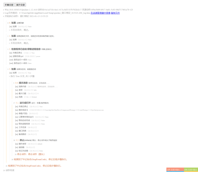

效率591 2021-01-13 10:30
#20

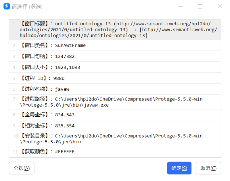

这个动作是实现某个程序的显隐,是吗?有没有我错过的功能?
Ever 回复 效率591 2021-01-13 13:27 :
什么软件?用信息获取动作看下窗口信息
用调试运行看一下
效率591 回复 Ever 2021-01-13 13:34 :
软件路径:C:\Users\hpl2do\OneDrive\Compressed\Protege-5.5.0-win\Protege-5.5.0\Protege.exe
进程路径:C:\Users\hpl2do\OneDrive\Compressed\Protege-5.5.0-win\Protege-5.5.0\jre\bin\javaw.exe
Ever 回复 效率591 2021-01-13 13:39 :
你用这个动作获取一下,这个窗口信息,然后截图给我一下。
https://getquicker.net/sharedaction?code=048969cc-4ffa-4287-43b6-08d72f7dd138
然后把绑定窗口这个动作调试运行一下,然后截图给我看一下
效率591 回复 Ever 2021-01-13 13:49 :
效率591 回复 Ever 2021-01-13 13:50 :
效率591 回复 Ever 2021-01-13 13:52 :

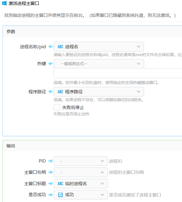

问题是:我手动启动这个软件后,动作能够实现切换功能,但是当我把软件关闭后,动作启动不了这个软件
效率591 回复 Ever 2021-01-13 13:54 :
启动时的调试

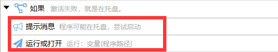

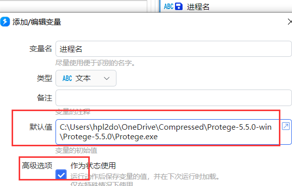

Ever 回复 效率591 2021-01-13 13:55 :
可能是进程路径与软件路径不一样导致的。你进动作编辑,把进程名按图改一下。取消勾选作为状态使用
效率591 回复 Ever 2021-01-13 14:27 :
按照你给的提示,我改了程序路径(不是进程名),现在可以了。这个软件比较特殊,它是两个窗口同时运行,原来那个javaw.exe窗口也在,被它最小化隐藏起来了。
Ever 回复 效率591 2021-01-13 14:30 :
这动作,确实还存在很多意想不到的问题。先记录下来,后面慢慢改了。现在只能将就用着了
效率591 回复 Ever 2021-01-13 14:33 :
这个软件还是有bug,就这样了。不是动作的问题。很好的动作,赞一个!

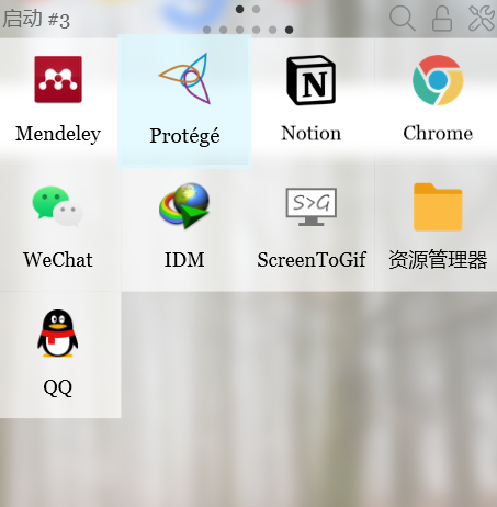

效率591 2021-01-15 08:28
#25
秀一下我的成果,233333
Ever 回复 效率591 2021-01-15 10:11 :
用热键启动更快
效率591 回复 Ever 2021-01-15 17:23 :
我去试试

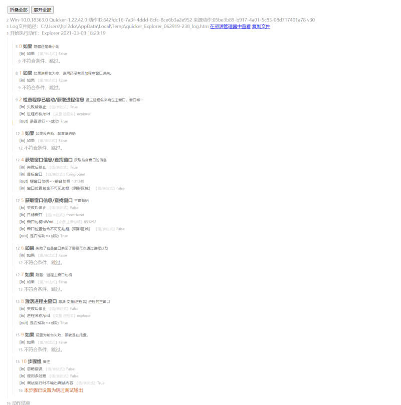

效率591 2021-03-03 18:39
#30
更新后,绑定的资源管理器,失效了
