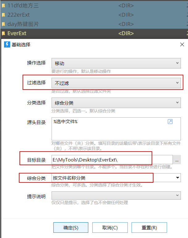

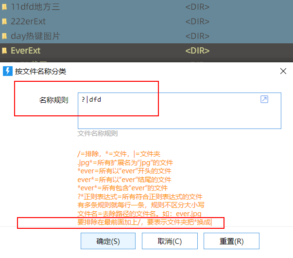

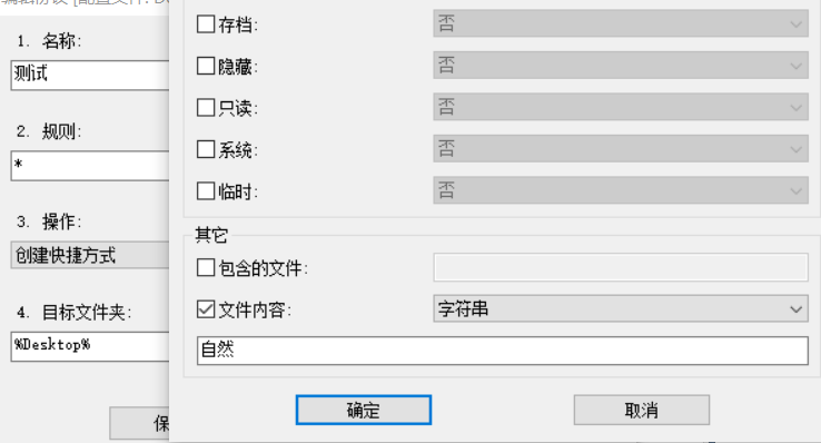

希望增加以文件名分类的模式,暨相同文件名不同后缀的,分在同一文件夹下!
Ever 回复 star2k 2020-10-10 05:05 :
目前可以把固定的某个文件名的文件这样操作。如下图,就是把文件名包含“Ever”的文件放到一个文件夹中。
如果要实现不固定的多批的,目前不行,后续有时间更新的时候会加进去。

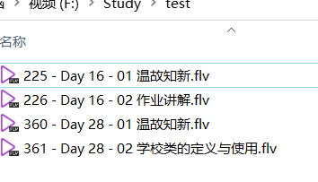

不知道能不能做到文件夹正则
有一些网课名字是很有规律的,Day[0-9]{1,3},如果可以文件夹正则的话就可以自动将对应的文件移动对应的文件夹
Ever 回复 哈哈哈哈嘎 2020-11-23 00:43 :
实测,确实可以

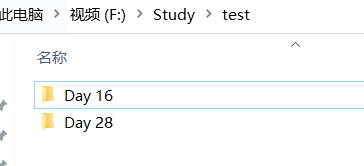

哈哈哈哈嘎 2020-11-23 06:27
#13
好吧,暂时还是没能理解你这个操作逻辑,昨天用Python写了个把它们分类了。
分类前一堆视频文件:
分类后是这个样子:

Ever 回复 哈哈哈哈嘎 2020-11-24 18:45 :
666。根据你的需求看,用这个动作反而不太好实现。

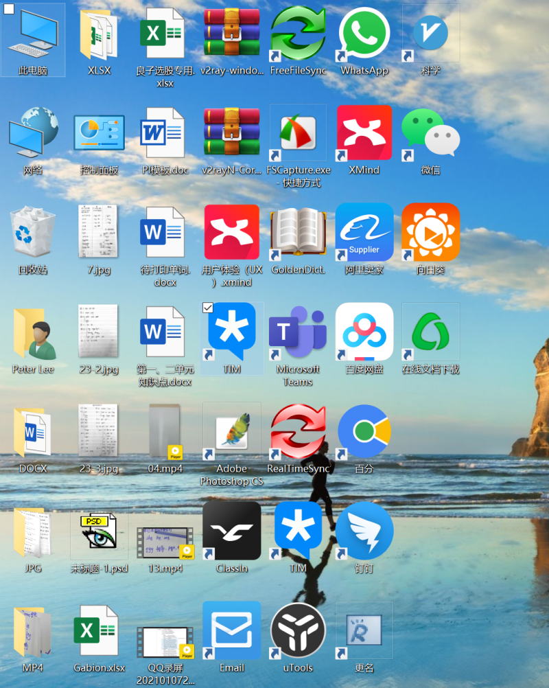

大佬 桌面有快捷方式 失败,获得文件为0,请问怎么搞呀,表示看了几次还是不知道怎么下手
Ever 回复 Richman2020 2021-01-11 15:35 :
是在有快捷方式的情况下,获取为0。还是获取所有的文件时都为0?
Richman2020 回复 Ever 2021-01-11 15:39 :
在有快捷方式的情况下,获取为0,  比如在桌面放了很多,我听群友说是什么Public,我也搞不懂,困扰了好久了。
Ever 回复 Richman2020 2021-01-11 15:52 :
你在资源管理器中打开桌面,进行操作看看能不能行
Richman2020 回复 Ever 2021-01-11 15:55 :
可以的 ,但是如果直接在桌面有没有办法呢?因为平时办公为了方便,很多文件都先放桌面,之前用那种桌面整理软件,但接触了Quicker之后,感觉还是这个更方便。
Ever 回复 Richman2020 2021-01-11 15:57 :
我研究下看看
Richman2020 回复 Ever 2021-01-11 15:59 :
好的 同时 “全部解散” 也存在同样问题,在桌面运行 获取文件数量为0.

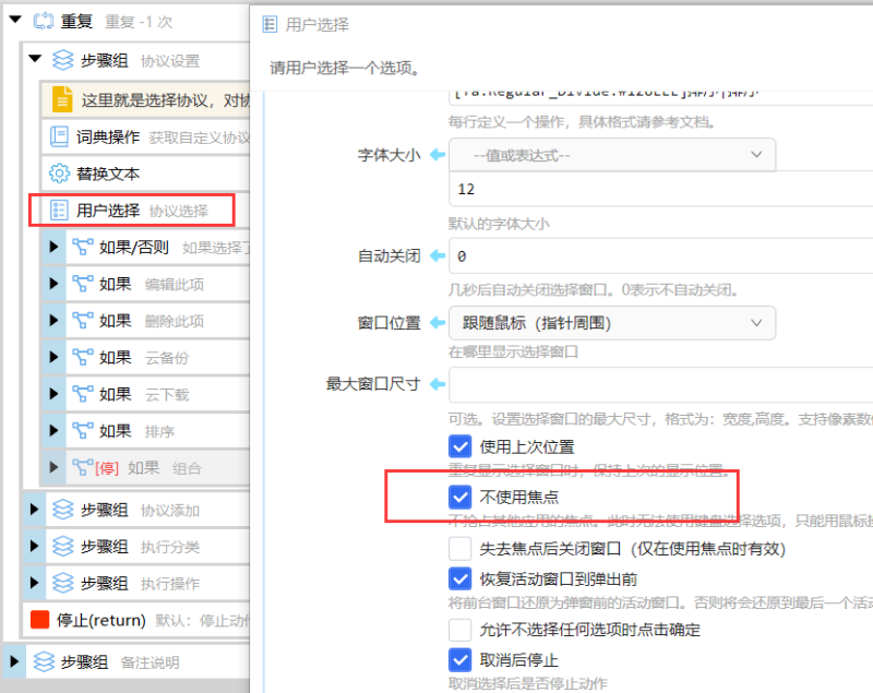

Ever 回复 Richman2020 2021-01-11 16:14 :
你打开动作编辑如图所示,把不使用焦点勾选了,试试看在桌面能不能获取到
Richman2020 回复 Ever 2021-01-11 16:19 :
试过了 还是不行 获取为0

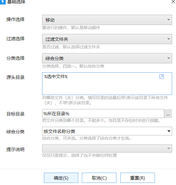

这个怎么按修改时间分类?
Ever 回复 莳芬饭团 2021-05-27 15:18 :
选择综合分类,下面还有个多选,可以按更新、创建时间分类

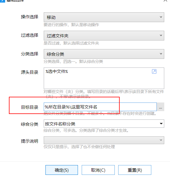

#22
请问新版本可以加一个,以选中文件名称命名,创建文件夹,把文件放进文件夹嘛?
