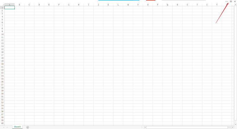

●动作不错,关于单元格可以还有更多的选项,比如合并、涂色、对比什么的。
●有一个情况是这样:目前2013版(含)以上的Excel的表格都是可以自动隐藏菜单的(如下图),你的动作里时间延迟设置和按键设置要适应自动隐藏这种状态,那有菜单的情况下自然也会适用的,反之则不然。

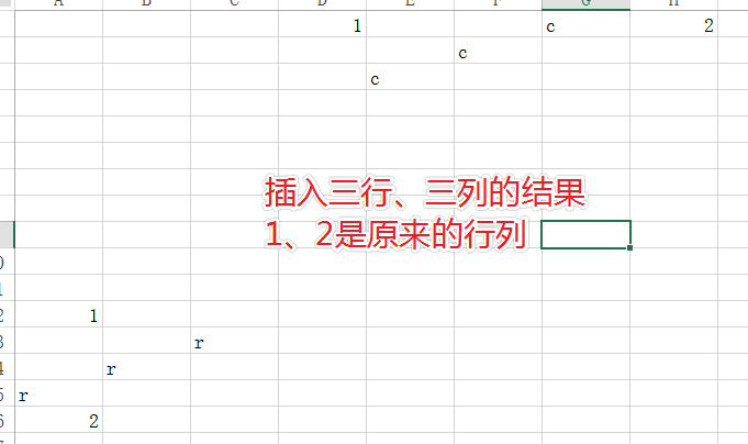

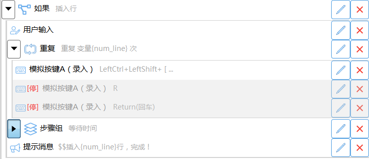

比如增加行:你的代码我把两行红色的停用掉了就正常,不然的话会有字母r。其他的项目也涉及到类似这些情况。
Neal-HK 回复 365smile 2020-04-14 12:00 :
这个的原因是你选中了整行,再执行了插入行的动作导致的,选中单个单元格再执行操作就没问题了,如果停用两个模拟按键的话,那么你选中单个单元格再执行操作就会失败
Neal-HK 回复 365smile 2020-04-14 14:55 :
现在应该可以了,你等更新后试试
