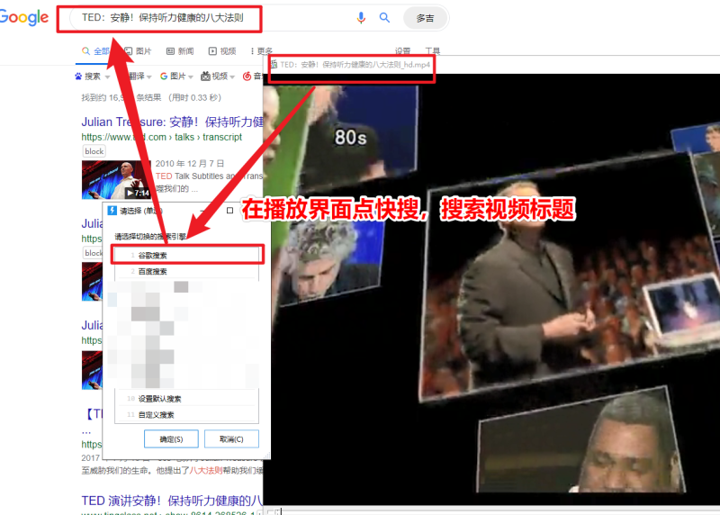

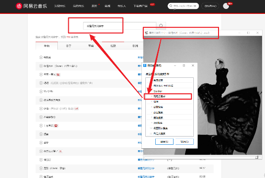

1、搜音乐:竟然可以在播放界面搜索艺人的音乐,不知道能不搜索
2、搜视频:还可以搜索播放界面标题显示视频文件名的文字。

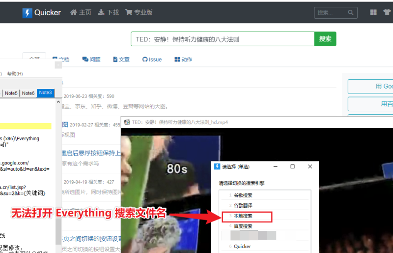

3、无法打开 Everything 搜索文件名,添加的自定义搜搜索如下:
本地搜索|C:\Program Files\Everything\Everything.exe| -s "{关键词}"
Marcusx 回复 _用户194362106... 2020-02-17 21:26 :
使用的是打开网址模块,所以不能打开本地文件。
Marcusx 回复 _用户194362106... 2020-03-12 17:32 :
现在可以了,配置格式:
本地搜索|"C:\Program Files\Everything\Everything.exe" -s "{关键词}"

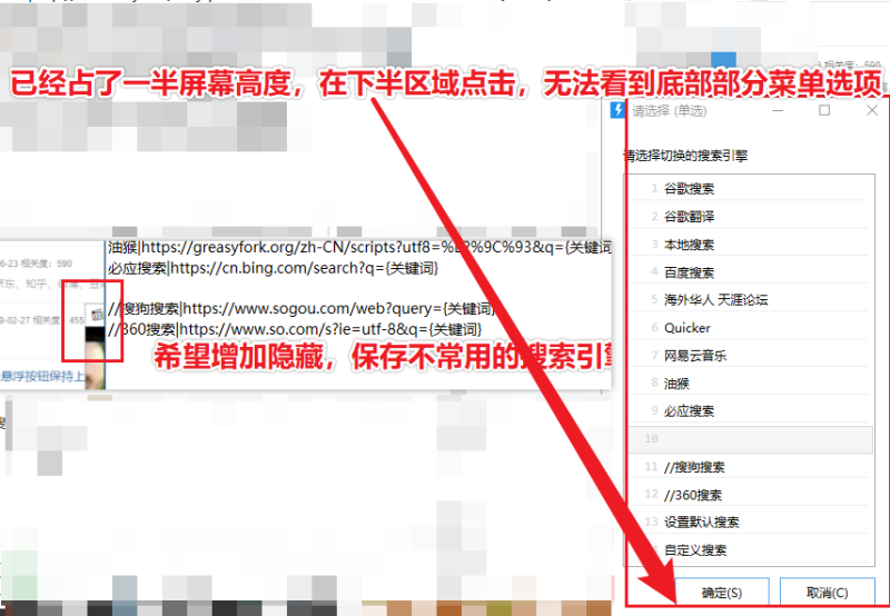

希望添加隐藏功能,保存不常用的搜索引擎,也可以放到不常用的一个菜单选项中,点选弹出再选择不常用的搜索引擎。如图已经占了一半屏幕高度,在下半区域点击,无法看到底部部分菜单选项

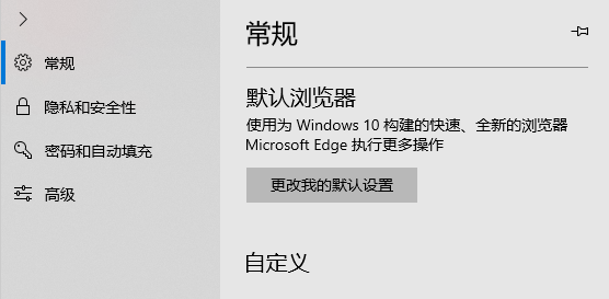

用户9534346002... 回复 Marcusx 2020-04-25 20:14 :
能告诉下在浏览器哪设置吗,用的edge
Marcusx 回复 用户9534346002... 2020-04-26 20:11 :

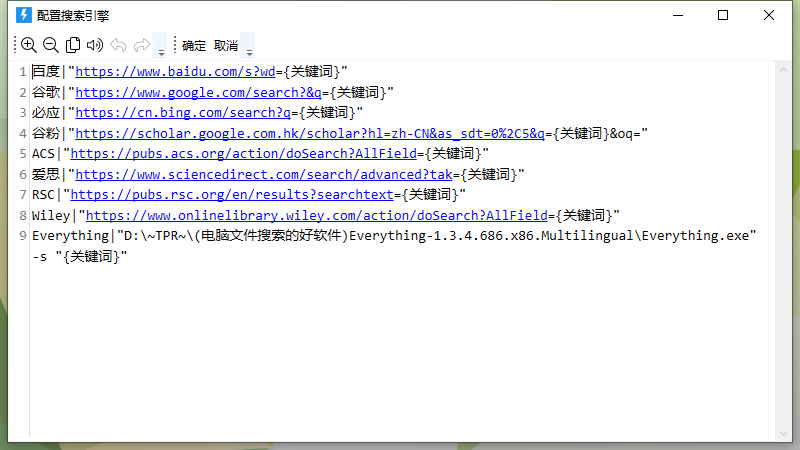

这个好用。推荐一个设置自定义搜索的技巧:
1.打开搜索页面,输入一个关键词,搜索;
2.到地址栏复制路径,黏贴到自定义搜索的页面;
3.将(1)中的关键词改成 {关键词}
这样就可以实现谷歌学术搜索,数据库的搜索,亲测有效。如图所示。
在此也感谢quicker团队和开发动作的相关人员,为你们点赞~~~

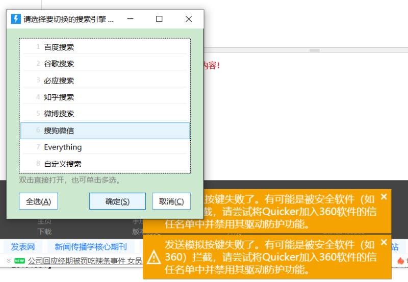

求助啊,遇到这种情况没?选中后,要复制后才能用快搜,如果直接鼠标选中用快搜没有用。
Marcusx 回复 黄肚皮 2020-07-17 10:26 :
复制操作被360或者别的安全软件拦截了,退出360,或把Quicker加入可信程序,并关闭驱动防护

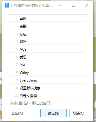

用户3044569152... 2020-12-19 23:05
#21
如何修改快搜的默认搜索方式?
Marcusx 回复 用户3044569152... 2020-12-19 23:53 :
按住Ctrl启动后“设置默认搜索”

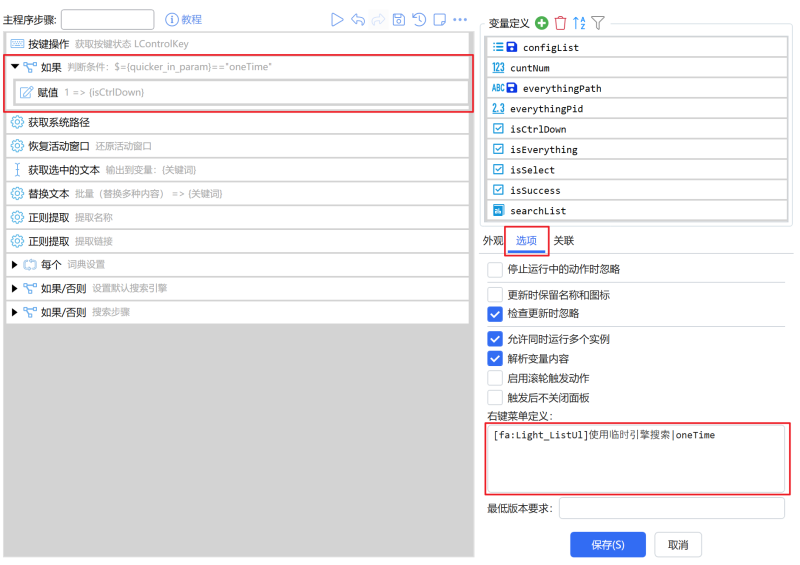

可以在右键菜单中增加一个“使用临时搜索引擎搜索”的按钮吗?点击这个按钮后弹出菜单,选择搜索引擎并搜索

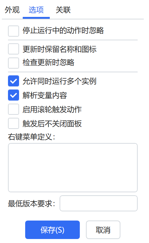

开源AI 回复 开源AI 2021-04-15 17:11 :
右键菜单在这里设置
开源AI 回复 开源AI 2021-04-15 18:32 :
像这样简单改一下就行,如图
Marcusx 回复 开源AI 2021-05-09 18:27 :
现在有了

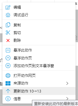

云鹤青年🕊 回复 Marcusx 2021-05-27 20:28 :
好!回复的很及时,但是我没有看到,我截图给你看,你帮我看下,麻烦你了!
Marcusx 回复 云鹤青年🕊 2021-05-27 21:22 :
先更新动作
云鹤青年🕊 回复 Marcusx 2021-05-27 21:24 :
已解决,非常感谢你的帮助。
