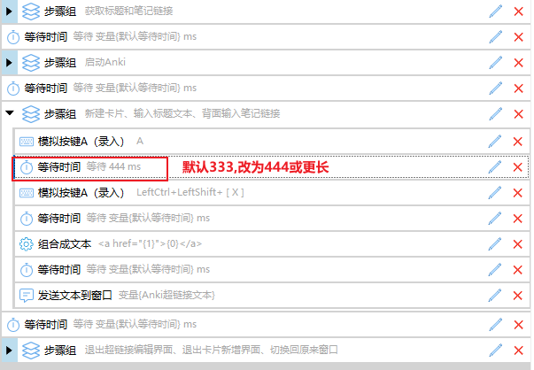

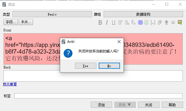

困困熊 2020-10-03 11:36
如果停在添加卡片界面,并提示“关闭并放弃当前的输入吗?”且正面文本框没有形成超链接
可以通过增加在“添加卡片"步骤后的等待时间来解决。
