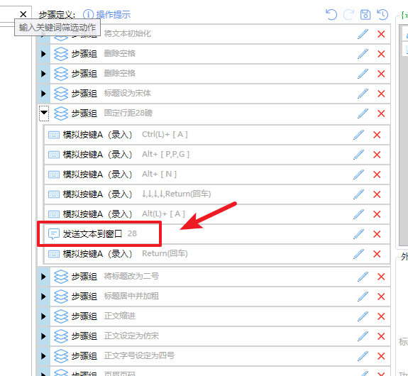

请问下 这个如何设置 默认段落为28磅
leidison 回复 ‭Lǒvの-恋-sy 2019-12-19 11:15 :
编辑动作,有注释设定段落行距,手动修改一下即可。

你现在可能看不到动作的更新,因此无法修改固定行距,后台还在审查。
优化后的动作,增加了去除多余空格和空行的功能,请帮忙测试一下使用过程是否正常,谢谢!
可手动调整行距参数,见图:

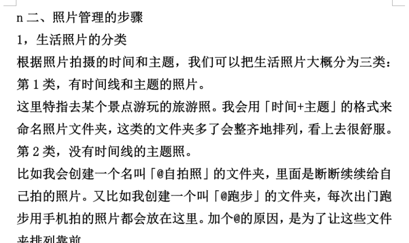

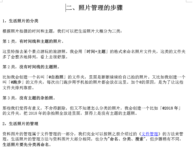

不行了,乱了,拍的乱七八糟,以前用过是好的,什么原因,不行了?
版本是word2016。第一张是未排版的,第二张是排版后的。

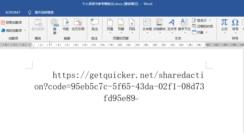

使用后内容消失只有一行网址。
bieniude 回复 Happy橙 2020-04-10 11:23 :
我也是这样

#13
我的也是只有一行代码  怎么弄,有没有大神,我的2016版本
