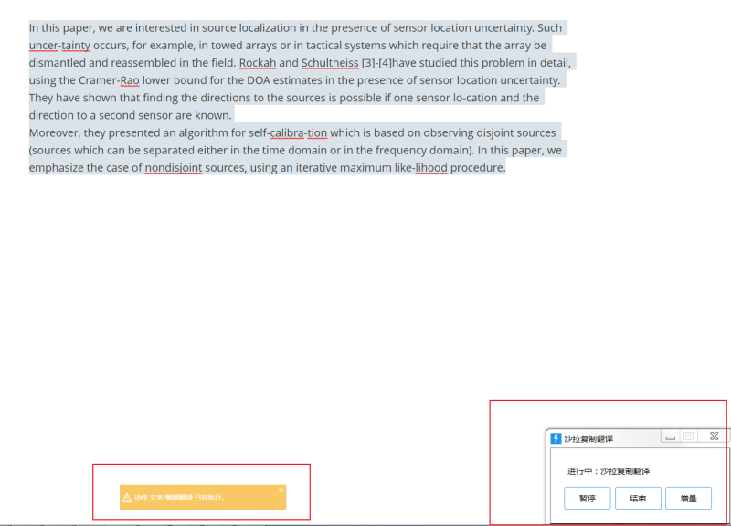

你好,因为我主要在看PDF时需要用上这个,这个版本没有针对PDF优化,所以我加了点东西后发了一个分享
如果这样做不合适,我可以删除的。或者你这边添加一下PDF复制时的换行处理,我删除我这个
小铅笔 回复 HIBO 2019-10-11 19:34 :
我原来考虑到复制 pdf 和 ocr识别后的分段问题,在里面加了【天若段落排版】来处理文本。按照我个人使用情况来看,暂时没有遇到无法去除换行的情况噢。你说的针对 pdf 复制处理没有优化是什么样的结果呢?可以截图看一下吗?
HIBO 回复 小铅笔 2019-10-11 20:09 :
我后来就是把换行符和头部空格替换了,看你截图好像这里都有了,我现在也复现不出来了,很尴尬。。。谢谢回复,我那个已经删除了
小铅笔 回复 HIBO 2019-10-11 20:15 :
我刚才重新测试了一下动作,大量复制文本时发现【天若段落排版】处理文本上的确是有一些问题🤣。我联系天若改进一下再更新吧🤪
小铅笔 回复 HIBO 2019-10-11 21:14 :
更新啦!针对 pdf 的文本做了一点改进,自动识别分段的效果更好了,感谢反馈。

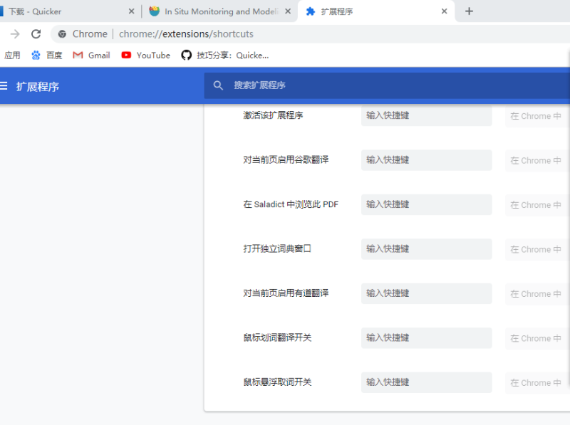

这次更新要更换快捷键设置,由原来的【打开独立窗口】换成【在独立窗口中搜索剪贴板内容】,我在百分浏览器上测试没有问题。vivalid 应该也一样。你再确认下快捷键设置项有没有改?
小铅笔 回复 遺落星塵 2019-10-30 17:48 :
先更到最新版,然后按照说明截图重新设置浏览器看看。
遺落星塵 回复 小铅笔 2019-10-30 23:08 :
原來!!!剛開始看眼拙沒發現,原來是要到extension快捷鍵這裡改啊!改了並試用之後結果一切都正常了!

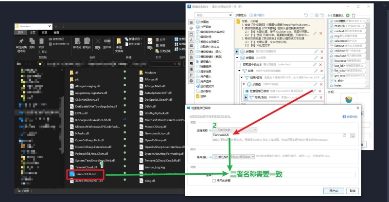

突然用不了,天若在运行但是显示请安装并启动天若OCR,之前是好的
小铅笔 回复 林玲 2019-11-06 18:44 :
请问你的天若OCR文件夹内主程序名字是 TianruoOCR.exe 吗(需要注意大小写)?改成这个名称应该就没问题了。
出现这个问题原因是这次更新加入了启动程序的判断,需要用到主程序名称,如果不一致的话就因为无法识别出来而出现提示。
小铅笔 回复 林玲 2019-11-06 18:59 :
另外,老用户更新的话要注意修改 Chrome快捷键设置,由原来的【打开独立窗口】换成【在独立窗口中搜索剪贴板内容】。这样才能够保留文本的分段格式
林玲 回复 小铅笔 2019-11-06 20:35 :
改好了!是文件夹名字的问题,感谢

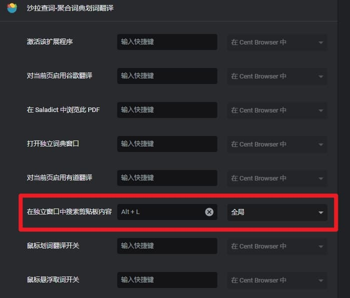

小铅笔 回复 流行的云 2019-11-21 08:27 :
检查三个地方:
1. 安装最新版沙拉查词插件
2. 设置浏览器插件快捷键选项 【在独立窗口中搜索剪贴板内容】为 alt+L
3. 按下 alt+L 是否能弹出窗口,没有的话先关闭浏览器(如果浏览器常驻了后台,需要在任务栏彻底退出),然后重新打开。
小鼠007 回复 小铅笔 2019-12-11 23:19 :
您好,请问没有红框中的这个选项该怎么办呢
Snipaste_2019-10-30_16-08-44_compress
小铅笔 回复 小鼠007 2019-12-11 23:28 :
红框内的选项是在十月份才添加的,所以只要更新沙拉查词到【最新版本】就可以啦。参考沙拉查词插件的发布页面

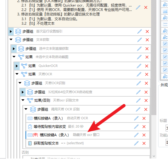

#7
是說天若OCR那個動作組其實不需要設置隱藏窗口的快捷鍵吧,只有取消勾選「識別後彈出窗體」就行了?
小铅笔 回复 遺落星塵 2019-11-26 16:24 :
哈哈,的确是这样的。
  • 其实只要设置勾选【识别后复制到粘贴板】就可以了;
  • 勾选【识别后弹出窗体】,是因为使用天若 ocr 的大部分用户,日常使用都需要在识别后弹出识别的内容。而为了翻译后没有多余的窗口,又设置了隐藏快捷键。
不过既然你都发现了,按照自己情况改下就可以了。😘
最近发现了 PandaOCR 也挺好的。准备把这个也加进去,然后设置成不弹出好了🤣
小铅笔 回复 遺落星塵 2019-11-26 18:59 :
补充一下。前提都是要勾选【识别后复制到粘贴板】,然后你想要的设置如下
1.  取消设置隐藏窗口快捷键,以及识别后弹出窗体
2. 修改动作,按照截图禁用下面那一步(避免快捷键误触)

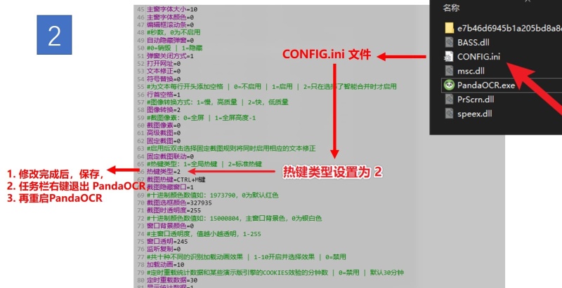

2. Quicker 抓不到快捷键的问题
我猜你是没有修改 PandaOCR 的热键类型,原因参考这个 issue
只要 PandaOCR 是最新版 v2.44,修改程序目录下的 CONFIG.ini 文件中的【热键类型】为 标准热键就可以了。
具体参考如下截图,跟 Github(这个页面的补充信息超过限制,我没法在这里增加新的说明了😢)
遺落星塵 回复 小铅笔 2019-11-27 10:25 :
原來如此!那個設置裡我就是1和2的區別搞不懂啊,還以為應該設置1才對,因為全局才能通用覆蓋不是嘛🤔改過之後真的就可以讀到了!

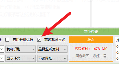

你好,我在使用pandaocr进行文本/截图模式,使用pandaocr内部的截图,有时截图选框不好使用(无法正常选定范围),使用高级截图模式截图模式,动作不能识别剪贴板,能不能改进一下,让quicker的动作识别pandaocr的高级截图模式
小铅笔 回复 leonsong 2020-01-28 12:02 :
感谢反馈,已针对 PandaOCR 的高级截图方式进行了更新,现在应该可以正常使用了。如有其他问题欢迎继续反馈哦😝

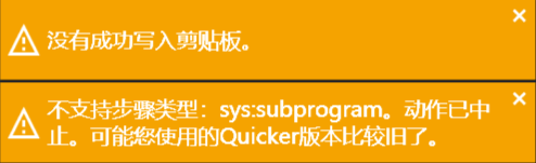

新版刚装上,但是不能用了,截图翻译后出现这个提示
试了下文本翻译也不行
我 Quicker 版本是目前普通通道的最新版 1.3.17.0,动作的现在这个版本不支持 Quicker 普通通道的盆友了吗😶
小铅笔 回复 无与伦比 2020-02-14 14:48 :
抱歉,这是我的锅🤣。原来准备了使用子程序的版本,等到下一次普通通道更新再推送的。昨晚推送修复的时候不小心更上去了。
现在已经回退到没有子程序版本,普通通道可以正常使用了。
无与伦比 回复 小铅笔 2020-02-14 15:14 :
好!非常感谢!

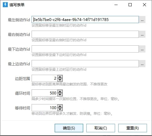

目前想法是初次运行,提供一个表单填写,包括各种可自定义的参数,类似动作【边缘触发】

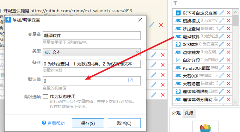

可否指导一下如何设计一个动作——调用eudic翻译,词典选择性geng多点,并且调用速度更快
小铅笔 回复 Messi梅西 2020-03-19 01:55 :
1. 欧路词典的调用方式可以参考动作 https://getquicker.net/sharedaction?code=7fcc21a8-7421-42a9-73f1-08d7b4f04520
2. 另外本动作做了一点更新,同时也增加调用欧路词典的隐藏选项。按照下图,修改变量【翻译软件】的值为 1 即可。
Messi梅西 2020-03-19 07:37
#22
谢谢老哥,用你的这个方便多了,哈哈哈哈,再次感谢!

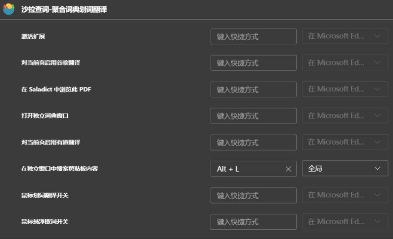

C lemon 回复 小铅笔 2020-04-04 14:50 :
都试过了,还重启了一下电脑,还是不行。另外安利朋友装了,她那边也是同样的问题。我们用的都是新版edge浏览器,今天浏览器内外都没办法唤醒独立窗口。
小铅笔 回复 C lemon 2020-04-04 15:06 :
这样我就不清楚是什么因素干扰沙拉查词了。我自己设备上Edge浏览器测试是可以的。
测试版本:
Edge版本:80.0.361.109 (官方内部版本) (64 位);
沙拉查词:7.9.3
快捷键设置:
其他方法也可以尝试
1. 备份沙拉查词设置后,再重新安装沙拉查词,配置快捷键,看能否正常。
2. 使用我经过测试的便携版chrome,看能否alt+L正常呼出独立窗口。 https://www.jianguoyun.com/p/DTdoMoEQytvsBhj65ekC (访问密码 : ymaxgt)
🤣🤣有时候一下子解决不了的话,放一两天或许就可以正常用了。
C lemon 回复 小铅笔 2020-04-04 15:22 :
谢谢您的耐心解答!经过我自己的尝试,我发现是因为剪贴板中没有内容,所以无法唤醒,现在已经解决啦,非常感谢~

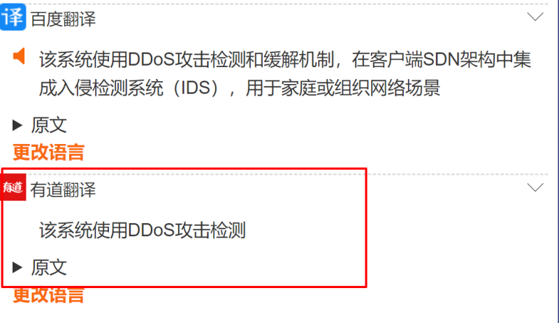

你好,我这边发现有道翻译不全,不知道是什么原因呢
小铅笔 回复 pzhao 2020-04-07 11:45 :
这是沙拉查词扩展的问题,已经有人反馈,但目前还没有解决 https://github.com/crimx/ext-saladict/issues/660

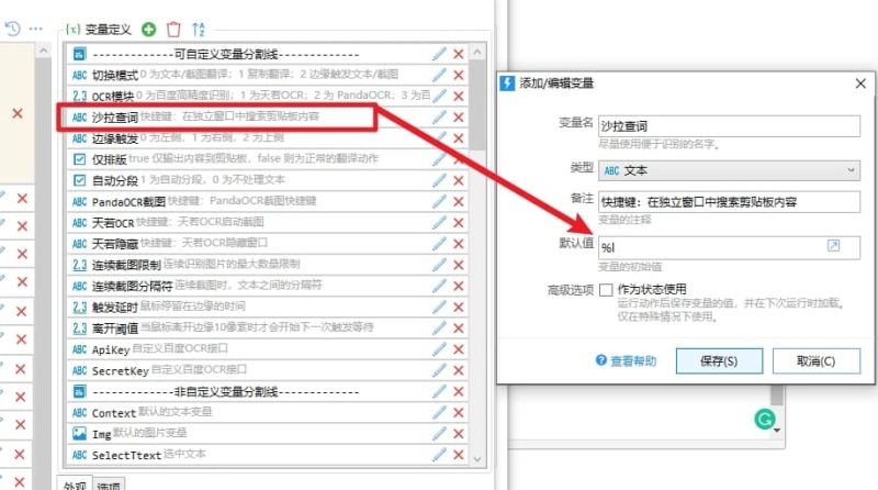

这是什么原因,Google Chrome配置好了,Alt+L可以打开词典,为什么用Quicker用不了?

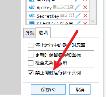

小铅笔 回复 NSSC_Deng 2020-04-12 09:46 :
1. 为避免重复运行导致的冲突,动作设置了【禁止同时运行多个实例】。如果动作已经在运行过程中,再次点击运行,就会出现这样的提示。
2. 为什么用Quicker用不了?
从描述无法得知哪一步用不了。复制翻译时,如果无法呼出沙拉查词窗口,一般来说检查要检查动作的快捷键设置是否跟浏览器快捷键设置一致。(默认浏览器设置 Alt+L  快捷键,对应于 Quicker 设置  %l)。
如果仍无法使用,可以使用我打包好的浏览器进行测试,已经按默认配置好快捷键。 https://www.jianguoyun.com/p/DTdoMoEQytvsBhj65ekC (访问密码 : ymaxgt)
NSSC_Deng 回复 小铅笔 2020-04-12 15:12 :
解决了,是因为在chrome设置Alt+L的时候,忘记设置全局了,设置完就好了。可是为什么用起来只有两个翻译器?
