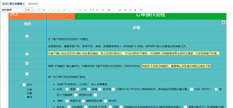

首先是我的模板,ever note中已经做好的,

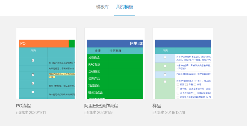

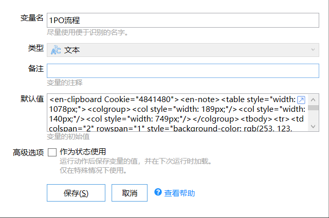

比如我想使用PO流程这个表格模板,我把模板放入新建的笔记中,然后使用你提供的获取ENML源码获得这个模板的码,但是发现<en-clipboard Cookie="4508143"这个cookie每次都是变化的,不知道这个有没有影响。
然后替换了这个位置的内容,
因为我的模板是含文本的表格,请问是否哪里需要再次改动呢。我的模板如下。

张立行 回复 milllershawn 2021-04-25 22:06 :
c# - How to place ENML on Windows clipboard so that pasting into Evernote works - Stack Overflow: https://stackoverflow.com/questions/54975389/how-to-place-enml-on-windows-clipboard-so-that-pasting-into-evernote-works
由于印象笔记有 Clipboard cookie 机制,只接受最近从笔记中复制出的 ENML 代码内容。
所以,需要先键入『任意内容』,进行一次复制,获取到其中的 cookie。之后将 cookie 代码和 ENML 模板代码内容组合粘贴即可。
你可以直接复制 印象笔记开发者工具 - 已分享的动作 - Quicker: https://getquicker.net/sharedaction?code=3418e28d-c21b-4de7-02f1-08d77306ae85 这个动作里面的模块。
