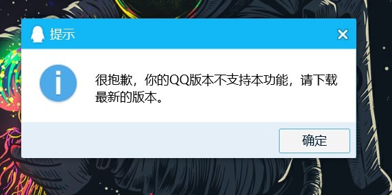

KuXin 2020-03-10 17:17
发送我的好友就这样,但是发给我的设备就可以!
帝幽悠 回复 KuXin 2020-03-10 17:22 :
QQ是最新版吗?可以试下重新安装下QQ,QQ安装目录可以放在非系统盘、
动作是用tencent:协议实现的,这个提示是QQ发出的,所以我也不清楚为什么会这样;

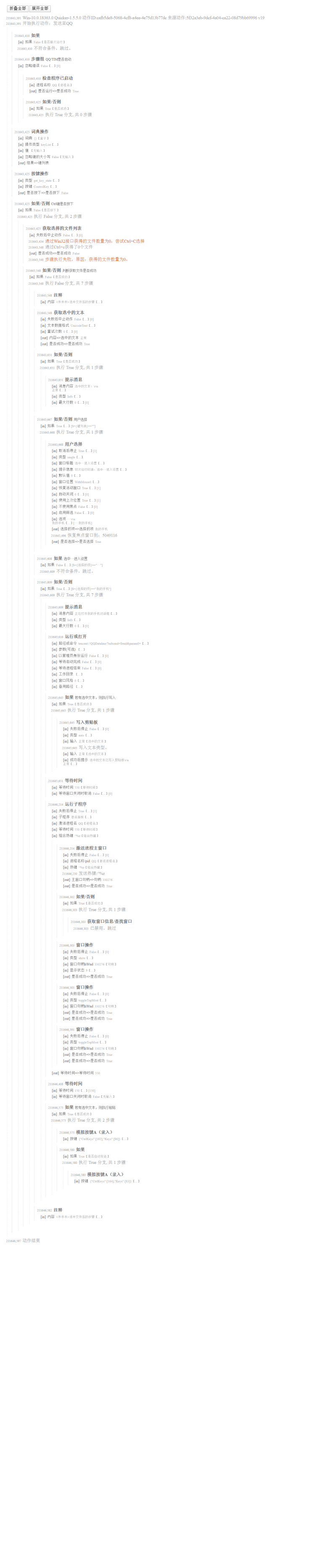

帝幽悠 回复 2qwer 2020-03-12 15:47 :
需要知道动作运行的逻辑,这两天我改了一下  目前可能不是很好懂
我去下个Tim看看哈
我猜需要改的地方有
还有这个子程序
2qwer 回复 帝幽悠 2020-03-12 15:52 :
原来需要改这些,修改了就正常了☺
帝幽悠 回复 2qwer 2020-03-12 15:54 :
已经可以了吗?😀厉害了
2qwer 回复 帝幽悠 2020-03-12 15:56 :
恩,你提醒我还需要修改子程序的QQ进程名的变量就可以了

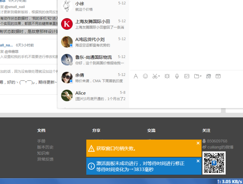

Messi梅西 2020-03-23 21:21
#6
老哥,有两种情况下会出问题,QQ聊天界面没打开时的文字和截图这两个情况——不清楚是什么情况,是不是没有激活QQ窗口,那个啥布尔变量?望赐教,哈哈哈哈!
帝幽悠 回复 Messi梅西 2020-03-23 21:31 :
没看懂,啥意思?
Messi梅西 回复 帝幽悠 2020-03-23 21:53 :
就是,在QQ最小化到托盘时且无聊天窗口打开情况下,选中文字然后点击之后,只能打开界面,却不能粘贴发送文字,——截图一样的不行,文件是可以的——我的猜测是可能没加布尔变量或者要激活窗口(我不清楚,以前听别人教的)——调试结果截图已经给出了
帝幽悠 回复 Messi梅西 2020-03-23 22:19 :
我这边从新安装了一个  还是正常的;在无聊天窗口的时候有情况是不能正常粘贴的,可以把等待时间调长一些,从调试运行的结果来看,是没激活成功发送热键唤起面板,但这样会在一种情况下出现唤起QQ主面板、
刚刚思考了一下,对激活面板子程序做了点改动。已经提交了更新😁

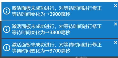

Messi梅西 2020-03-23 22:44
#7
为什么,修正时间到4000都还是启动不了,一直激活不了,不知道是什么问题,还有这个提醒页面有点恶心,可以考虑禁用了,在内部注释即可
帝幽悠 回复 Messi梅西 2020-03-23 22:53 :
可能出bug了……你删除动作状态重新试一下,我明天再看看,可能是设计出问题了
帝幽悠 回复 Messi梅西 2020-03-24 08:10 :
我也不知道为啥你这个等待这么长时间都没开启,我这边800毫秒左右就稳定能出现对话框;;;
我又改了一版,。。。搞不明白,搞不明白,搞不明白
导出数据到桌面,重新配置一下,用最新版本
Messi梅西 回复 帝幽悠 2020-03-24 09:59 :
有些时候,就是莫名奇妙的有可以了,我也是很懵逼,发现可以启动了,但感觉这启动速度堪忧,并且打开后的执行一直没粘贴,时间有点长,我懵逼了,网速问题?QQ问题?难解,还是谢谢老哥了!辛苦

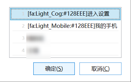

small_snail 2020-04-26 09:49
#8
更新到支持图标的最新版本后,显示异常了,选项中没有出现图片,而是一些代码。
关闭显示图片后,也有部分代码显示
帝幽悠 回复 small_snail 2020-04-26 10:52 :
升级到Quicker最新的
普通通道版本 1.5.24.0   或者  快速通道版本 1.5.27.0  再试试看;
这个功能是1.5.24.0版本以上才支持的
还是不行的话,可以导出联系人数据,重新安装动作,试试看;(也可以直接从动作库里安装一个动作看看能不能正常显示图标)
small_snail 回复 帝幽悠 2020-04-26 16:21 :
嗯嗯,谢谢回复!问题解决了,的确是我版本过老。
想进一步问哈,测试后发现图标种类好像不太多哈。设置、我的手机、qq好友、qq群这几个的图标是不同的,不过是不是所有qq好友都是一个企鹅的图标呢
帝幽悠 回复 small_snail 2020-04-26 16:25 :
用的是Quicker内置的矢量图标库
没找到有什么好替代的,目前还没支持自定义;😁
small_snail 回复 帝幽悠 2020-04-26 16:59 :
嗯嗯,感谢大佬!
small_snail 回复 帝幽悠 2020-05-01 17:45 :
请教一下大佬,在用户选择窗口的选项前面加矢量图标这个功能,是不是只有专业版用户才能用呢?
其他用户可以使用专业版用户加上该功能的动作,但是自己不能制作有这样图标的动作哈?
帝幽悠 回复 small_snail 2020-05-01 17:50 :
是上个大版本引入的矢量图标,←点击即可查看对应的文档;
是专业版支持的一个功能,不过我猜测,你如果知道对应的矢量图标名称代码(动作步骤里有可以看到)的话,也可以用
具体怎么实现这个专业版可以用,分享出去,普通版本也能看到,就不清楚了
small_snail 回复 帝幽悠 2020-05-01 18:14 :
嗯嗯,感谢回复~  我测试了一下大概知道用法嘞,之前还以为只要加上[fa:Light_Search:#128EEE]这个就行了,现在看应该是需要$$[fa:风格_名称:#128EEE]显示的内容|输出的值。
所以如果能找到自己想要的名称应该就行了
帝幽悠 回复 small_snail 2020-05-01 18:17 :
https://fontawesome.com/icons
就是这个网站的图标,😁猜一猜就懂了
small_snail 回复 帝幽悠 2020-05-01 20:14 :
嗯嗯\(^o^)/,Thanks♪(・ω・)ノ

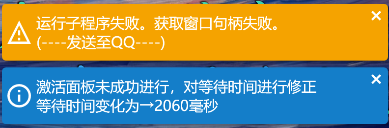

huanai115 2020-05-20 16:06
#10
QQ可以发送,但是TIM好像不行,另外这些黄色窗口是啥意思啊?
帝幽悠 回复 huanai115 2020-05-20 16:08 :
我之前试过是可以的,我待会试试看
这些黄色的弹窗是Quicker模块运行出错的报错,报错完应该是停止动作的
帝幽悠 回复 huanai115 2020-05-20 16:15 :
我这里测试是可以获取到的,检查一下Quicker版本更新到最新,tim也升级或重装一下;

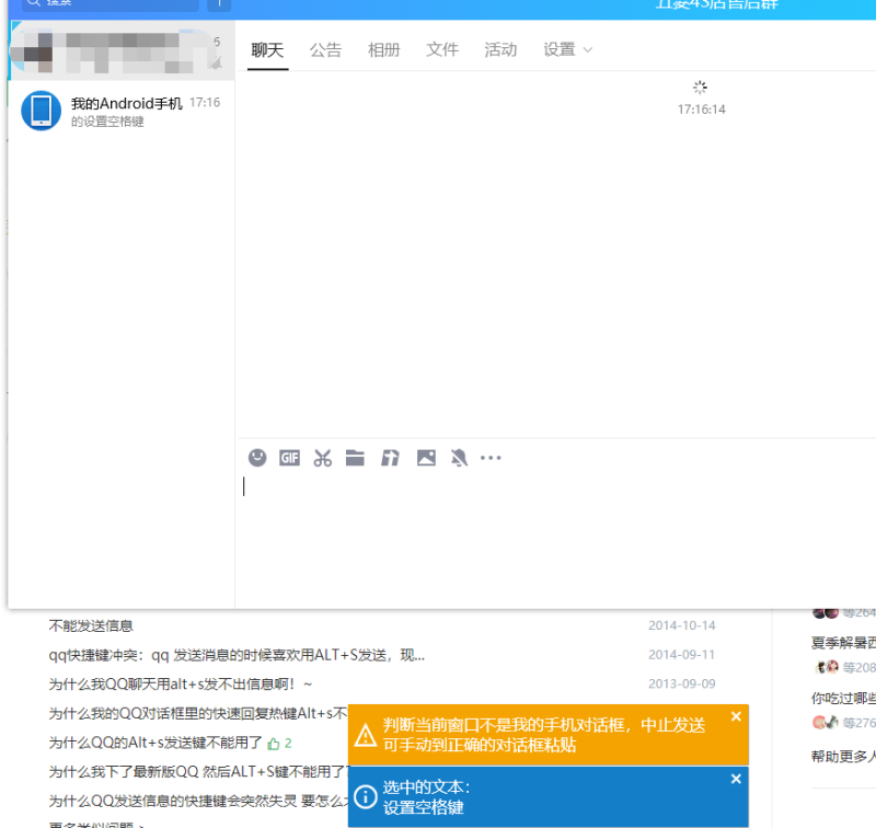

如果不关闭我的手机视窗, 切换到其他聊天画面之后再使用发送到手机会出现下面的这个画面,怎么解决呢
帝幽悠 回复 scarrrr0725 2020-08-29 17:27 :
暂时没办法,
有个思路是查找控件位置,有空我试试看
