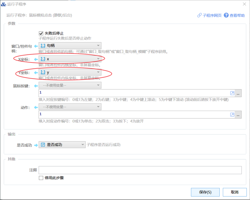

为什么这里用变量就有概率无效,直接填写就没问题。
这里无效指子程序报的是运行正常,但是实际上并没有触发点击。。。句柄也没问题   我调试运行了多次,才发现这个问题、
Shawnt 回复 帝幽悠 2020-02-29 15:19 :
要注意一定要是句柄内的坐标  比如一个按钮的句柄 这个坐标就是从按钮的位置算起,按钮内的坐标,坐标位置不超过按钮的大小。
帝幽悠 回复 Shawnt 2020-02-29 15:52 :
是的,我最后发现,原来是我变量名没改  用的上面那个窗口要点击的坐标。。。
