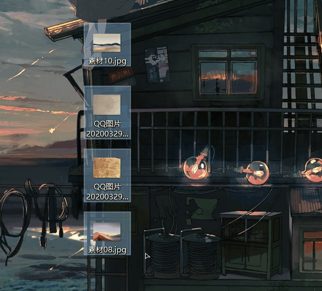

2qwer 回复 Neal-HK 2020-04-02 00:13 :
好的,gif
Neal-HK 回复 2qwer 2020-04-02 00:47 :
你没有修改过动作吧?可能是你的某个操作导致了动作失去了焦点,我这边尝试了好几种启动该动作的操作,都没有出现这个问题,所以我也不知道问题所在。

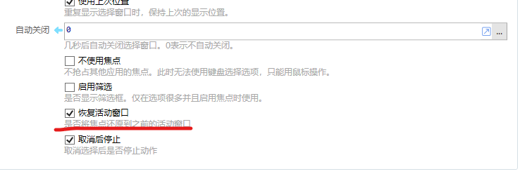

Neal-HK 回复 2qwer 2020-04-02 00:55 :
确保动作里面的这里勾✔上
2qwer 回复 Neal-HK 2020-04-02 00:58 :
是打上的,这就很迷惑 了
Neal-HK 回复 2qwer 2020-04-02 01:04 :
那就不知道什么问题了,我如果试出这种情况,我再告诉你解决办法吧。提出这个问题,谢谢了。

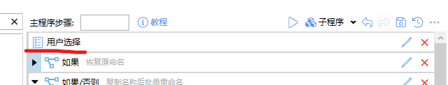

2qwer 回复 Neal-HK 2020-04-02 01:05 :
好的,可能就是我这边的问题。对了这是调试运行图,你看有没有用。

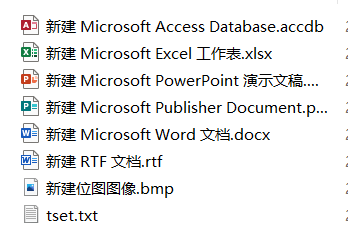

zgfdada 2020-04-23 17:07
#6
我想全部替换成test为文件名的文件,后缀不变
Neal-HK 回复 zgfdada 2020-04-23 18:06 :
文件名不能以test开头,我也不清楚是什么原因
Neal-HK 回复 zgfdada 2020-04-27 17:11 :
这个无法命名为以:t、r、n 开头的问题已经找到,并解决了这个bug,现在应该可以了
