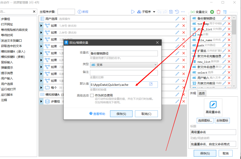

动作执行最后会出现提示:写入E:\APP.....等等临时文件不存在,请教!
FanXiang 回复 mike_zhong 2020-03-07 15:02 :
动作记录了修改过的文件名以备撤销时使用,可以在在动作里设置自定义路径。
