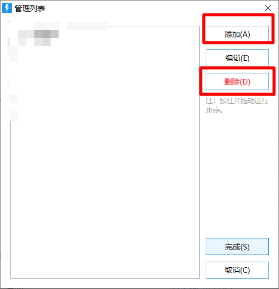

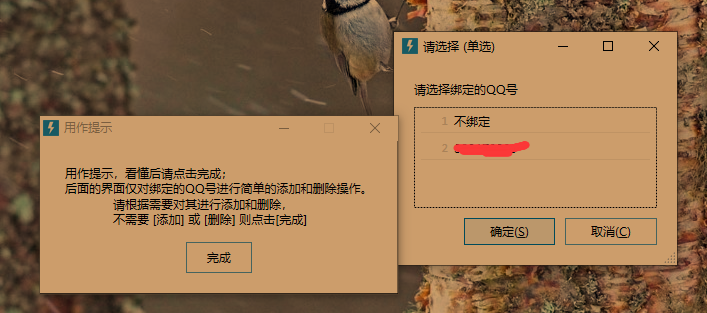

但还有一个非常小的问题:在按alt+插件时弹出的界面里。没有能添加QQ或者删除QQ的按钮 :P
帝幽悠 回复 黑牛哥 2020-03-29 07:57 :
右边这两个可以添加或者删除的呀、
黑牛哥 2020-03-29 15:57
#8
为啥我alt+点击插件,只看到这个界面。。。
黑牛哥 回复 黑牛哥 2020-03-29 16:02 :
我明白了,因为我原来我的quicker是普通版本1.4的,现在直接升级到快速通道最新版本1.5的以后,就出现了删除界面了。thanks~

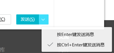

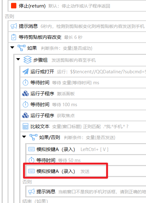

老哥,我的 alt+s是关闭quicker,我每次选中文本运行一次后就会把我quicker关闭,是我应该改哪个步骤。
帝幽悠 回复 xcvg 2020-08-10 21:02 :
有三个注释为发送的模拟按键a步骤😂
抱歉,一直懒得改的,我现在改改看吧
帝幽悠 回复 xcvg 2020-08-11 08:06 :
更新了,可以把发送换成 回车 或 Ctrl+回车
