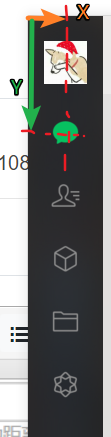

请问在使用之后是是什么现象呢?动作原理很简单,就是控制鼠标到窗口左上角,再设置坐标参数,移动到目标图标,双击图标.
可能是分辨率之类的原因,同样的参数,光标没有对准图标,你可以禁用一下最后2步骤,看看鼠标停留在什么位置,调整下参数.
本人水平有限,只能到这个程度啦

停留在联系人的界面上,我1080分辨率 ,然后显示是100%

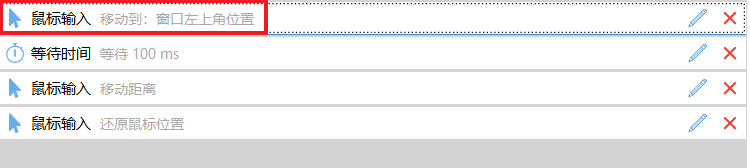

1.先停用最后2步骤,然后看到鼠标跑到了什么位置,相对于绿色的聊天图标有多远:
2.进入动作,进入第1步骤
3.调整x,y的参数让鼠标能够移动到绿色的聊天图标上
4.启用最后2个步骤,就可以了
