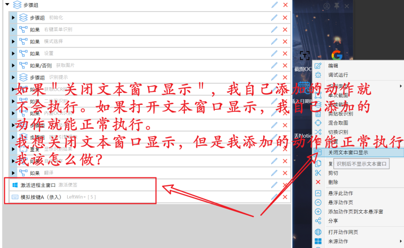

nanmao 回复 Marcusx 2020-12-12 23:11 :
谢谢谢谢。
我关闭文本窗口提示后,自己添加的操作(得到OCR结果后,激活其他进程发送文本)就失效了;开启文本窗口提示,自己添加的操作就生效。
但是我找不到文本窗口提示在哪个模块...
Marcusx 回复 nanmao 2020-12-12 23:20 :
可能你用了 context 变量,试试换成 resultTitle
nanmao 回复 Marcusx 2020-12-12 23:27 :
Marcusx 回复 nanmao 2020-12-12 23:34 :
展开 重复显示识别结果-->如果/否则-->把 停止步骤 停用或删除
nanmao 回复 Marcusx 2020-12-12 23:37 :
我之前试了,疯狂报错...
Marcusx 回复 nanmao 2020-12-13 00:04 :
那就把你那两个步骤放到停止之前,停止继续保留
nanmao 回复 Marcusx 2020-12-13 09:21 :
Thanks♪(・ω・)ノ很喜欢你的作品。
