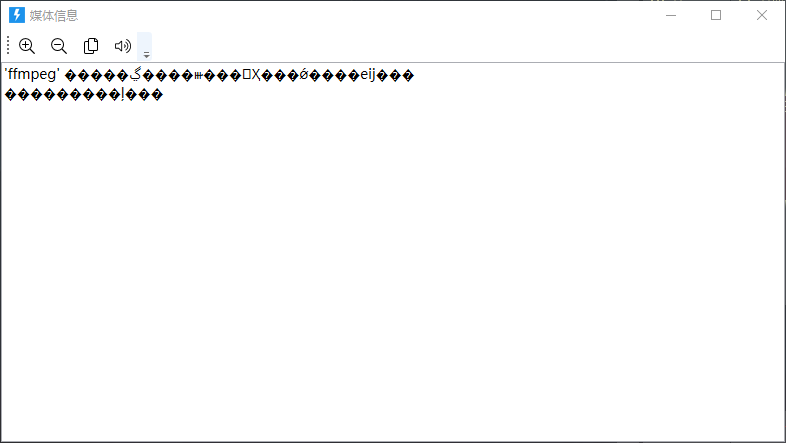

纯小白,想想把命令写到dropit里面进行使用的话应该也挺方便的。功能使用上都特别棒(๑•̀ㅂ•́)و✧,就是查看视频信息时一直乱码一直没解决。
淳帅二代 回复 weifeng123 2020-03-24 21:21 :
这是提示找不到 ffmpeg 程序。另外,刚更新,解决乱码了
weifeng123 回复 淳帅二代 2020-03-24 21:30 :
getget,大佬回复的也太快了,可能是我安全级别设置太高的问题,之前脚本设置的管理员运行猜搞定的,我再调调试试。乱码完美解决了!

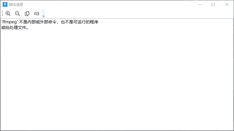

因心而感 回复 weifeng123 2020-04-11 10:23 :
您好,我的跟你一样,提示不是可运行程序,请问怎么设置呢,谢谢
weifeng123 回复 因心而感 2020-04-11 21:58 :
具体问题具体分析吧
我的问题是之前把安全等级设置太高了,因此把安全等级降下来就好了。
其他情况不清楚纯小白一个,这个得问问开发者。
淳帅二代 回复 weifeng123 2020-05-19 19:26 :
我在一个笔记本上也遇到过这个问题,明明添加环境变量了,但quicker 启动脚本就是提示无法找到 ffmpeg ,然后重启电脑就好了。

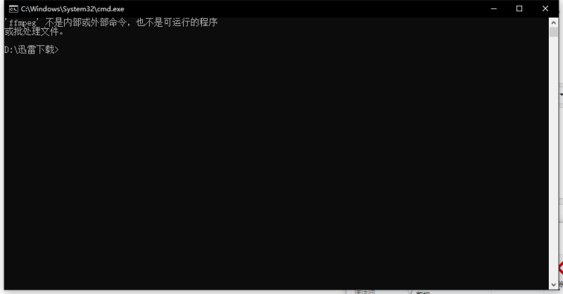

大佬,最后一步执行命令怎么弹出这个???求解答。。。我前面的步骤都弄好了。。最后执行命令出问题
哈哈骑士 回复 哈哈骑士 2020-04-21 11:30 :
解决了,把最后一步的cmd命令换成powershell,但是有些功能好像有问题,比如把字幕加到MP4里

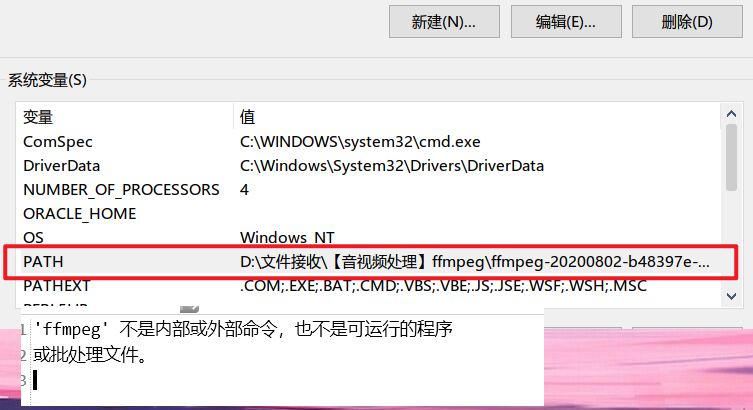

葡萄糖灬 2020-05-12 15:18
#8
作者好!问题我已经发现了,但是还不知道怎么解决,麻烦看一下!
我添加了系统变量后,使用截取片段功能,点运行,仍然提示‘ffmpeg’ 不是内部或外部命令,也不是可运行的程序 或批处理文件
但是我自己打开命令行,复制输入生成的命令就是可以的
我发现点运行打开的命令行多了桌面的层级,是否跟这个有关系呢?
葡萄糖灬 回复 葡萄糖灬 2020-05-12 16:16 :
运行打开的命令行弄到和自己打开命令行一样的层级也还是不行。。。怎么修改啊

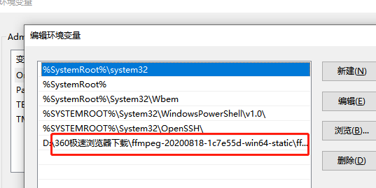

酸酸Pickles 2020-10-07 17:35
#23
你好,为什么我把mkv格式的视频转成mp4时出现如上所示
淳帅二代 回复 酸酸Pickles 2020-10-08 20:53 :
输入 c: 然后回车,再试
酸酸Pickles 回复 淳帅二代 2020-11-11 23:46 :
谢谢大佬,我的环境变量没下到c盘,现在发现要先在cmd中打开ffmpeg再运行代码。为大佬点赞

#28
bug反馈:媒体信息显示中文乱码

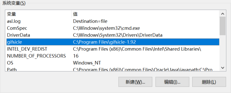

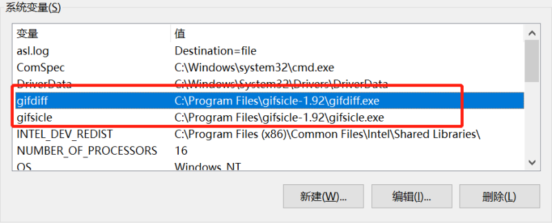

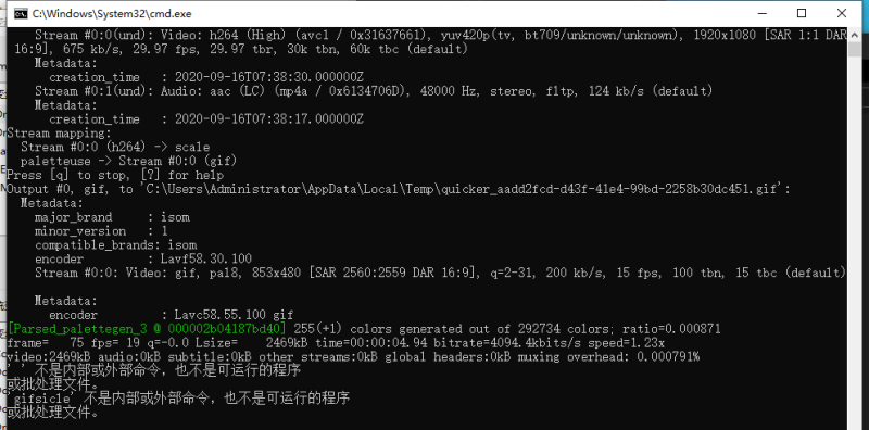

异族酋长 2020-12-01 23:48
#30
我想问下 gifsicle这个具体怎么用,加入系统变量之后没有反应
异族酋长 回复 异族酋长 2020-12-01 23:50 :
这样也不行
淳帅二代 回复 异族酋长 2020-12-02 00:34 :
只加文件夹。不是文件
异族酋长 回复 淳帅二代 2020-12-02 08:22 :
无论是文件夹还是文件,都试过了,都不行
zetalpha 回复 异族酋长 2020-12-17 13:12 :
在path后面追加
