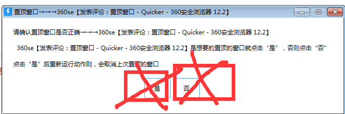

有时会有反转,就是已经置顶了的窗口动作之后还是问我是否要置顶该窗口,当然确定以后它反而会取消置顶,功能不受影响,但是就是和提示相反。反过来也是,点取消反而会将原来没置顶的窗口置顶……
猜测原因是点置顶窗口时不小心切换到其他页面,而无法成功置顶,后续的操作也跟着循环反转
帝幽悠 回复 zoey61 2020-05-01 10:04 :
动作是从弹出提示框哪一科就绑定窗口句柄了,点否就会取消记录
点击确定后,会置顶对应句柄的窗口,无论存在与否;下次再运行动作页会自动取消记录的句柄对应的窗口,无论存在与否;
就是说你置顶完了,随手关闭了,下次再运行动作还是会进行一次取消置顶记录句柄的窗口操作;这时句柄不存在就没有影响;
帝幽悠 回复 zoey61 2020-05-01 10:10 :
😂刚刚看了下,我后来好像加了这个处理(我刚刚说的那个已经加了一个解决方案,找不到就重新获取前台窗口,问一下是否确认)
你说的是什么意思?可以录一个GIF吗
