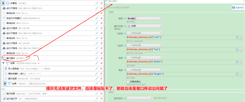

Messi梅西 2020-03-23 18:17
看图,问题不知如何解决,在移动鼠标这,我感觉可靠性不高
帝幽悠 回复 Messi梅西 2020-03-23 18:21 :
无法发送空文件?是微信提示的吧。没有选中文本或文件的情况下 还是会支持发送快捷键 所以会提示空
如果你选中的有东西的话,那就是动作在粘贴的时候失败了,
Messi梅西 回复 帝幽悠 2020-03-23 19:40 :
找到问题来源了,是在搜索后,紧接着选择的位置(并非点击到了出现的联系人的位置)出错,导致后面出错,但我不知道如何去改,望赐教!
Messi梅西 2020-03-23 19:49
好了,发现是我初始化弄错了,感觉很奇怪,再次感谢!

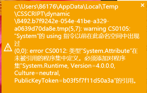

总是出现这个情况是为什么呀?希望帮忙~~
帝幽悠 回复 Bess真 2020-04-12 23:07 :
这个好像是C#脚本那边有问题,一般重启电脑就好了,动作里用到了一个C#脚本,用于模拟点击
这个报错我也不懂什么意思,可以尝试quicker升级到最新版本(快速通道版本)试试看
在调试运行模块可以看到是那个步骤报错了

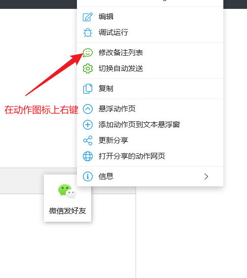

在右键菜单处添加
也可以尝试 这个动作:发送至微信  功能更加全面,值得尝试!

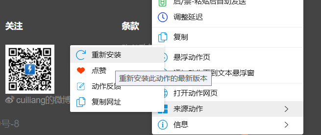

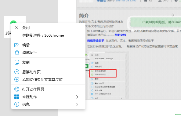

你好,我并没有出现你那个名单管理器。  你标注的这2个我都没有显示 o(╥﹏╥)o
帝幽悠 回复 lemongapom 2021-08-30 12:06 :
右键重新安装动作 试试
lemongapom 2021-08-30 13:06
#15
重新安装。 还是没有这2个选项

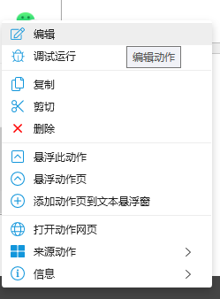

帝幽悠 回复 lemongapom 2021-08-30 13:11 :
这样呢?
lemongapom 2021-08-31 15:32
#16
没有这2个选项。 我现在就是重装后选择右键。   这有这些选项

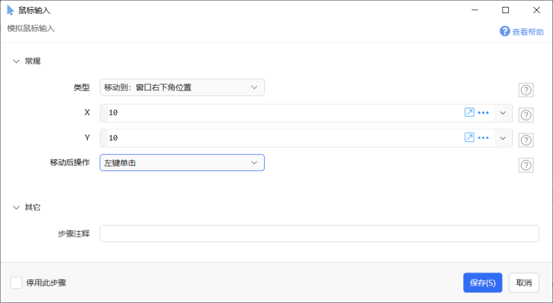

很好用,能不能增加发送到公众号呢, 这个切换下面窗口为输入窗口怎么加代码呢?像有道云笔记发送到公众号就可以把当前内容收藏。
帝幽悠 回复 Bret 2021-09-02 19:59 :
简单的方法 就是
用鼠标输入模块 但是要保证当前的前台窗口是微信主窗口
