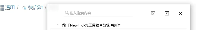

small_snail 2020-05-03 08:51
请问“快启动”窗口收藏条目的名字为什么都有个前缀(New)呢,而且编辑的时候没法改动这个前缀,加这个前缀是基于什么考虑呢,有其他办法能删除吗
linex 回复 small_snail 2020-05-03 14:21 :
这个 New 是为了更快的找到刚刚收藏的项目,从收藏起始算起 1小 时后就会消失的。
small_snail 回复 linex 2020-05-04 14:57 :
噢噢~    懂啦,Thanks♪(・ω・)ノ

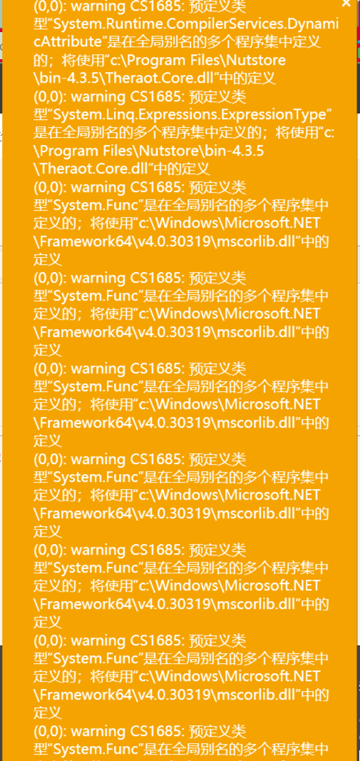

anklcaptain 2020-05-12 23:01
#12
您好,您的动作很棒,但是我更新了最新版之后就报错启动不了了,请问您能看看是什么原因吗?
linex 回复 anklcaptain 2020-05-12 23:03 :
你好,请问是进行什么操作报错的呢? 可以先尝试重启 Quicker 试试。
anklcaptain 回复 linex 2020-05-12 23:07 :
刚更新完后第一次打开有这个提示,重启quicker之后就正常了,谢谢!
linex 回复 anklcaptain 2020-05-12 23:08 :
好滴。如果下次还有这种情况,可以 右键动作 -> 调试运行 看看错误详情。
anklcaptain 回复 linex 2020-05-12 23:11 :
嗯好。其实是看了的,从中间开始就有类似图片里的一些warning还有报错啥的,可能是刚才quicker的一点小bug
期待后续的更新哈

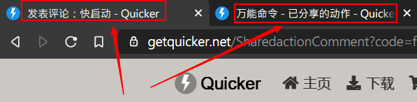

已不用Quicker,不... 回复 linex 2020-05-15 11:15 :
我在想是否可以直接获取浏览器的页面标题呢?,这样的话就不必联网获取标题,响应速度也会更快。不过我对这块完全是个门外汉,只是提一个设想而已,感觉会很复杂,难以实现。
linex 回复 已不用Quicker,不... 2020-05-15 11:19 :
理论上是可以的,但是现在主要考虑到以下两个问题不太好解决:
1. 不一定会在浏览器收藏网址,其他页面(聊天界面,文本编辑界面)收藏网址的时候无法利用这个特性。所以还需要先判定前台窗口是不是浏览器。
2. 目前不清楚是不是所有的浏览器的tab标题都是网站标题。

咿呀杀杀 2020-06-10 10:13
#22
关于获取网页标题,我想到一个方法,应该可以解决你描述中提到的三个问题。
发布到动作库了,供参考:获取网址及标题
linex 回复 咿呀杀杀 2020-06-11 14:24 :
谢谢分享,我看一下
