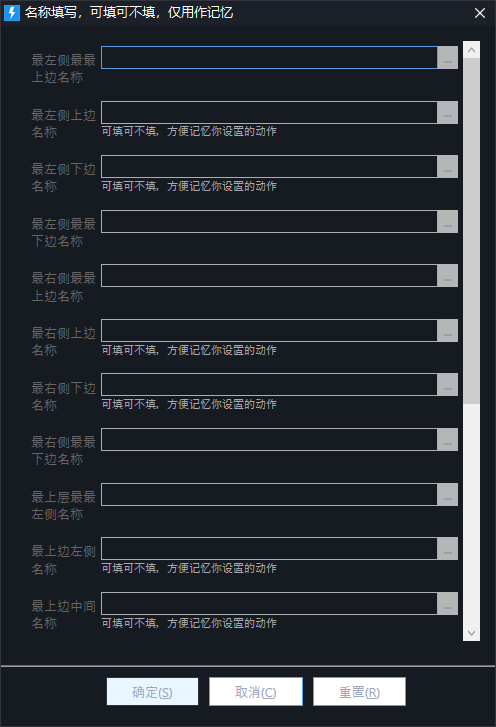

清空后,我开始设置这里,点击“设置”后,这个选框会弹出第二次,我已经删除了所有关于边缘触发动作,再安装这个了
啊喔额ABC 回复 EC10010 2020-04-20 11:25 :
第一次点设置是设置按键,设置完还有一个选择设置才是设置动作ID和名称
EC10010 回复 啊喔额ABC 2020-04-20 11:50 :
我重启Quicker后,又要重新设置ID了,这次设置了1个动作ID,点击确定,再次弹出这个设置ID的框,同一个框弹2次,感觉安装了2个这样的动作

我发现你截的图是动作名称的框啊,,,,第二次选择设置要填写{动作ID},填完确认后是{动作名称},就你这个图就是动作名称

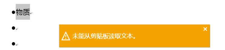

#8
升级到最新版之后遇到一个问题,不知道其他人是不是也遇到过这个问题:就是动作触发的时候,对于打开文件夹这类动作没有任何问题,但对执行类动作的会显示获取不到文本或者获取不到文件(获取到的文件为0)。比如我们在word文件里面给文字加拼音或者资源管理器里给文件名加备注(我只举这两个例子,其它的也一样)。升级之前都是正常的。具体的说:Ctrl键触发正常,Shift键和Alt键不正常,之前是完全没问题的。
汉字加拼音:https://getquicker.net/sharedaction?code=dd1f2943-2b60-4337-5908-08d75054141f
文件名加标注:https://getquicker.net/sharedaction?code=510ee831-3b32-4629-f256-08d66636a9bd
啊喔额ABC 回复 365smile 2020-04-27 09:38 :
我试了一下并没有你说的问题,反倒是发现word里面很多快捷键与本动作有冲突,但是我把单按键设置成CTRL,双按键设置为ALT+SHIFT并没有问题,,,,,,,你确定不过你选中后鼠标指向屏幕侧边的过程中没有点击鼠标键吗,只要你动作触发之前还是选中状态应该没问题啊,不行你重启一下quicker?或者重装一下动作?
365smile 回复 啊喔额ABC 2020-04-28 12:15 :
结论:触发的18个相关动作每个的定义代码上首先要进入英文输入法并去除Word等选中文本时的悬浮菜单,否则会无法选中Word里的文本或资源管理器里的文件而造成动作运行失败。换句话说,这是触发这个动作本身所使用时的前提条件,18个动作里对于文件夹类动作按上述设置与否均可。

我给同一个动作设置了快捷键以及你这种触发方式,前者快捷键执行动作没问题(当然直接点击动作 把动作悬浮再点击也没任何问题),后者就是触发方式执行动作就遇到我截屏给你的问题,以前从没有过。

365smile 回复 啊喔额ABC 2020-04-29 21:43 :
应该是Quicker升级的问题,以前都没有问题。输入法强制处于英文状态,就有什么问题都没有了,和之前一样可以触发动作了。
