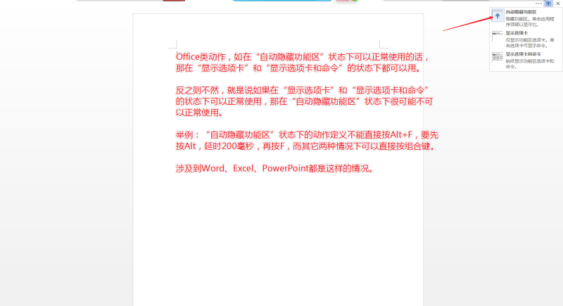

365smile 2020-04-21 19:33
看图片红字!
haoshijun 回复 365smile 2020-04-21 20:37 :
应该是不能支持自动隐藏功能,一般也没人隐藏工具栏吧,隐藏起来怎么用,还要点一下啊,我只是改了逻辑,没有改启动选项,所以这样说的话我修改的那两个也不支持吧
365smile 回复 haoshijun 2020-04-21 20:58 :
没事,我就提一下。
我是经常用到自动隐藏功能的。我自己编辑的一些动作都是按照自动隐藏功能来编辑的,所以有这个经验。
因为现在有各种动作了,基本上office常用的那一些都在动作面板里了,基本不用打开选项卡和命令的。
选项卡,文档里面的标尺栏,表格里边的公示栏都可以通过手势或者是快捷键打开的,我平时都是隐藏起来的。干干净净的一个框框,编辑界面很大。
haoshijun 回复 365smile 2020-04-21 22:40 :
谢谢你的建议,我觉得隐藏起来确实是个好想法,哈哈

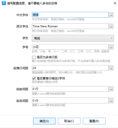

kuangKuangKuang 2021-04-01 15:57
大佬,请问一下,正文字体怎么改成宋体呀?电脑小白~ 在参数那把仿宋改成宋体后不行,谢谢谢谢~
haoshijun 回复 kuangKuangKuang 2021-04-01 16:14 :
在选项面板里面,按CTRL单击正文,进入正文的设置界面,如下,在这里可以设置字体,注意的是,你要设置的字体需要你的word里面有的,字体名字要和你word里的一样
