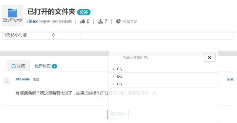

咋调颜色啊?我这里看着太淡了,如果当时操作的背景为白色,看着和没有一样。
365smile 2020-05-05 16:04
实际情况图片如下:
linex 回复 365smile 2020-05-05 16:12 :

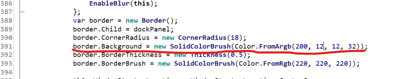

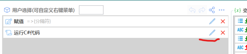

目前还没有设定颜色的功能,不过可以自己修改子程序里面的RGB和透明度来更换颜色,换一个灰色可能会好一点,方式如下:
这里面第一个数字表示透明度,数字越大透明度越低。后面三个数字表示 R G B,改成自己想要的颜色就行。四个数值范围都是0-255。

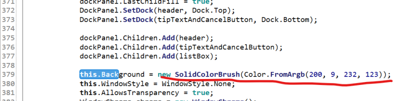

linex 回复 365smile 2020-05-05 16:19 :
写错了,是这一行代码。
365smile 2020-05-05 20:31
搞定,谢谢。
