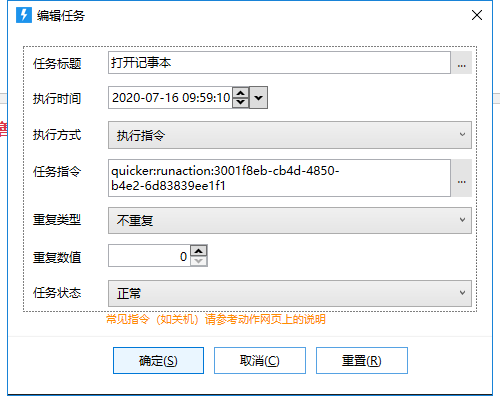

net404 2020-07-16 10:00
#11
这是我的设置,然后到时间运行后,会出现如下的情况。
net404 回复 net404 2020-07-16 10:01 :
不好意思,这是没更新后的尝试,我更新后再试试
