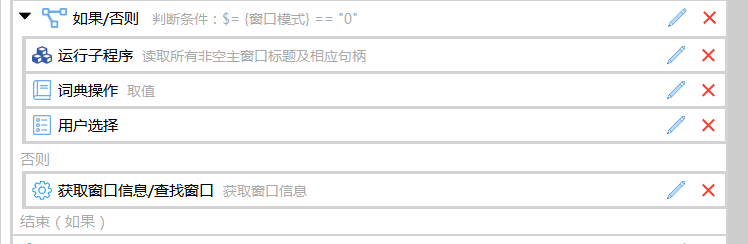

K_Y_D 2020-05-16 22:13
词典操作和用户选择貌似顺序反了
zdf153 回复 K_Y_D 2020-05-16 22:19 :
谢谢 更新了

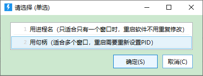

K_Y_D 2020-05-16 22:25
建议:
  用户选择窗口由单选变为多选(因为多选可选一个标题也可选多个),将所选标题记录进一个列表变量(作为状态使用,每次记录前将该列表变量清空)当中,然后向该列表变量中的每一项标题对应的窗口发送文字。
zdf153 回复 K_Y_D 2020-05-16 22:32 :
这个好像用来群发消息可能比较好些,还是说收藏窗口消息方便发送(你这么一说突然有灵感加快速度了),谢谢
K_Y_D 回复 zdf153 2020-05-16 23:01 :
建议2:
  可以增加一个手动收藏鼠标位置窗口的句柄的功能(用于相同进程的不同窗口或者相同标题窗口,缺点是电脑重启后,收藏的句柄就没用了)
所以窗口的收藏可以分为两种模式,从而适合不同的应用场景:
  1. 自动模式(通过读取所有非空主窗口标题及相应句柄)(有些进程只能读取到一个主窗口,即读取范围窄)(电脑重启仍有效,因为记录的是标题
  2. 手动模式(通过记录鼠标位置窗口的句柄)(能够用于相同进程的不同窗口或者相同标题窗口,即读取范围广)(电脑重启即失效,因为记录的是句柄
zdf153 回复 K_Y_D 2020-05-16 23:05 :
以前也是手动获取感觉有点麻烦,目前想法是收藏窗口标题然后用获取窗口模块来查找句柄,这样就不用再运行子程序,手动的我到时看看加一个试试吧
K_Y_D 回复 zdf153 2020-05-16 23:12 :
都可以试试,多试就知道各种方法的优缺点了(๑•̀ㅂ•́)و✧
zdf153 回复 K_Y_D 2020-05-16 23:13 :
ok谢谢老哥
