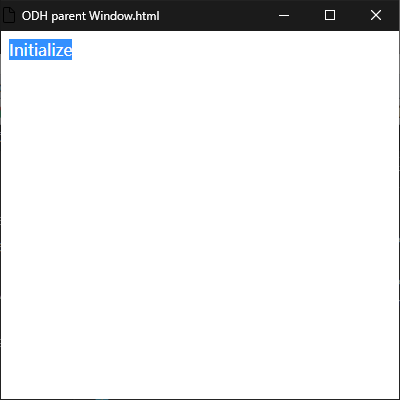

small_snail 回复 hurryi 2020-06-10 14:32 :
其实弹出的的确是个chrome窗口,只不过是app模式下的。
第一次执行动作时会进入初始化,以app模式打开一个新创建在本地的,内容只是1个单词“Initialize”的,名为“ODH parent window”的html文件,然后会用模拟按键的方式选中单词“Initialize”,接着ODH查词窗口就会弹出来。
你那里跟我上一段所述的现象具体哪里不一样呢?能截个图看看吗?
或者这样做:右键动作,点击菜单中的调试运行,动作运行结束后会在浏览器打开个htm文件,里面记录了动作执行过程中的各种信息,截这个界面的个长图给我,或者直接把对应的htm文件发我(地址栏里有文件存储位置)。
App模式可以看如下2个链接:
1. quicker语雀文档——“打开网址”模块的“Chrome App模式”
2. 少数派——巧用Chrome的APP模式

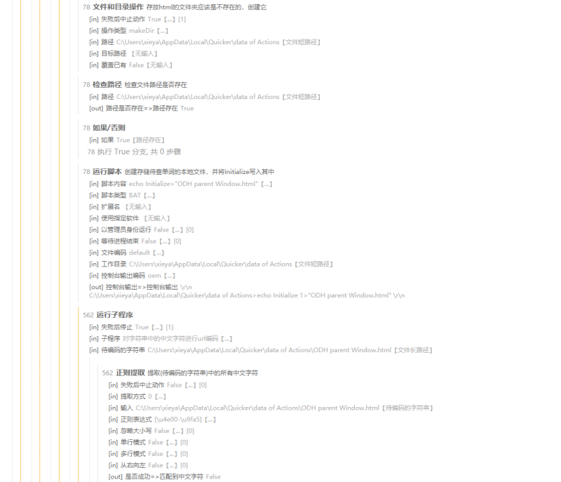

hurryi 回复 small_snail 2020-06-10 16:07 :
不知道能不能看到,那个文件我不知道怎么发
small_snail 回复 hurryi 2020-06-11 14:53 :
感谢反馈!刚才更新到了第3版,问题应该解决了。
问题出在html文件路径中含有中文时,如果不加额外处理的话chrome app模式无法正常打开,需要对中文字符进行url编码

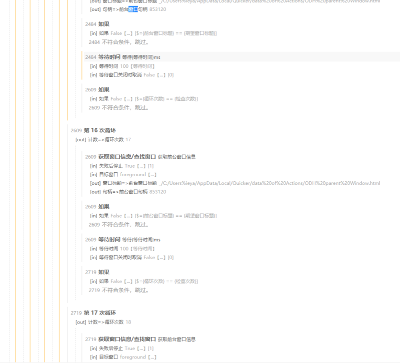

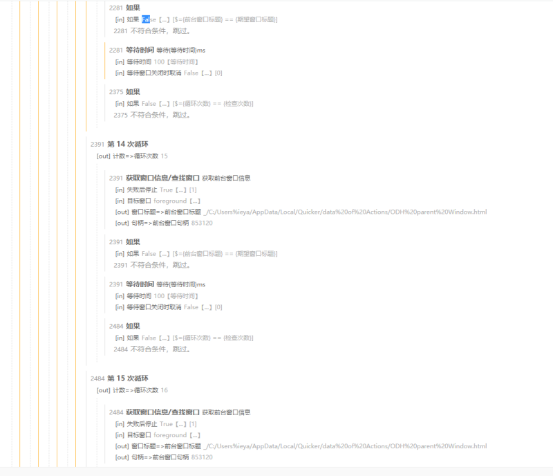

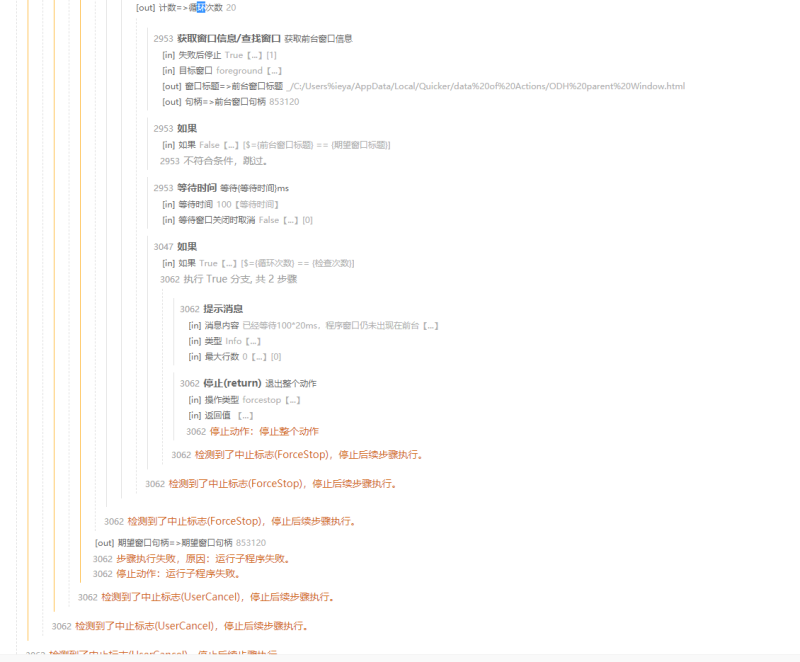

guoguoa 2020-06-30 14:14
#7
求解,弹出个这,但是文件是在这个路径下的啊。
small_snail 回复 guoguoa 2020-06-30 16:22 :
我刚才自己先把“data of Actions”闪电了,然后下载了动作尝试了下,没发现问题。
为确定你那里问题所在,请完成下面2件事:
1. 找到目录:C:\Users\你的用户名\AppData\Local\Quicker\data of Actions,看里面有名为ODH parent Window.html的文件么?
有的话,用chrome手动打开一下,看有没有问题。
2. 把动作的调试日志文件截个图。
产生日志文件的方法:右键动作,从菜单里找到“调试动作”,点击后按正常执行动作那样操作,当动作执行完毕后,浏览器就自己打开日志文件了。
再问一点情况,你那里有啥特殊的情况吗,比如系统语言用的是英文之类的

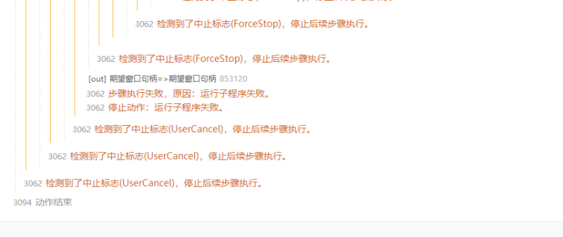

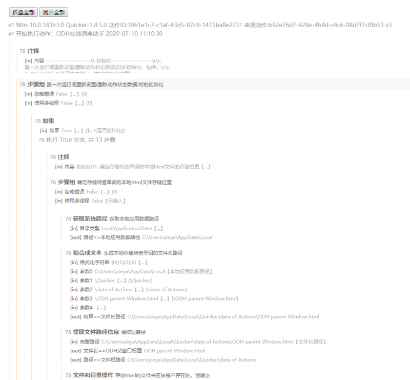

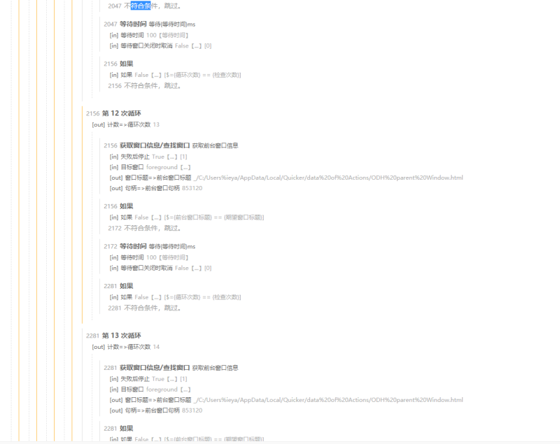

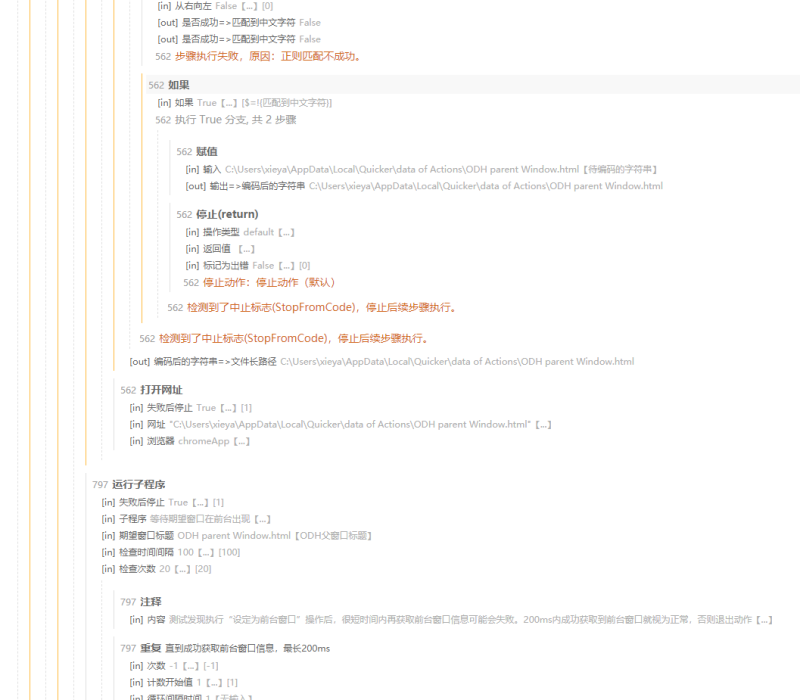

guoguoa 回复 small_snail 2020-07-10 11:37 :
1. 目录下有这个文件,可以用chrome打开
2.见下图
3. 系统是win10,默认语言为英文,默认浏览器是edge,且edge中也安装了odh,但是禁用edge中的odh,并关闭edge,只打开chrome,依然是同样的情况。

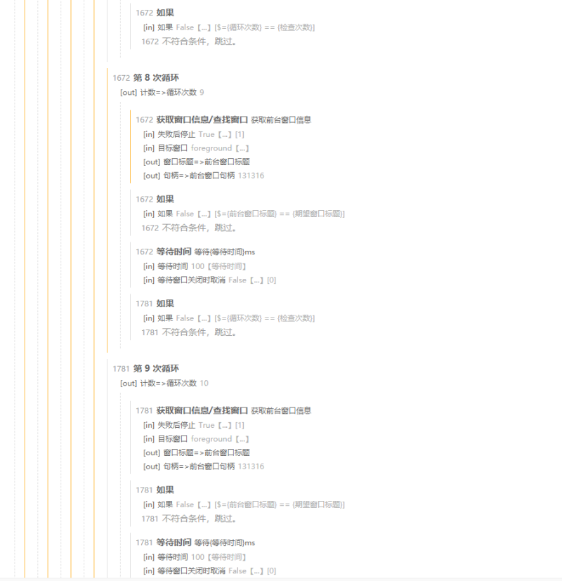

guoguoa 回复 small_snail 2020-07-10 11:49 :
不好意思,图片上传被压缩了,分开截图吧
small_snail 回复 guoguoa 2020-07-10 15:30 :
感谢耐心反馈~    经测试问题大概确定了,是“打开网址”模块的问题
晚些时候我更新一版吧
small_snail 回复 guoguoa 2020-07-10 18:44 :
ODH在线词典助手这个动作更新了一版,麻烦试试看有没有解决你遇到的问题哈
guoguoa 回复 small_snail 2020-07-15 11:59 :
好了,可以用了,谢谢!

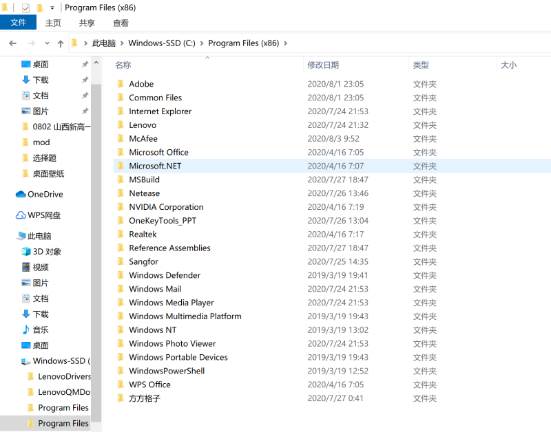

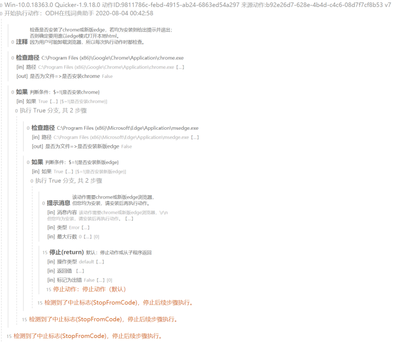

llllllllin2020 2020-08-04 00:50
#10

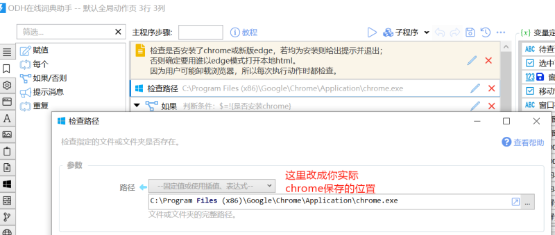

您好,我是win10系统自带的Edge(就是在应用里面卸不掉的内种,因为是新买的电脑系统自动更新了),但是自己一直用的是谷歌浏览器,所以就通过https://www.zhihu.com/question/53932524/answer/546588223这个方法将Egde卸载了,但重启电脑后使用quicker插件,依旧显示是两个浏览器都安装了,我找了调试中的路径C:\Program Files (x86)\Microsoft\Edge\Application\msedge.exe但并没有找到这个文件夹(如下图),在控制面板中也找不到Egde浏览器了,真的只剩下谷歌浏览器了qaq
很希望得到您的指导,真的非常感谢,很想用这个插件配合anki来一起看文献~感谢
small_snail 回复 llllllllin2020 2020-08-04 09:21 :
好的,感谢反馈,其实你不用卸载自带的edge的。
如果比较着急,可以去qk群里找我:850609768
llllllllin2020 回复 small_snail 2020-08-04 11:50 :
您好,我是按您说的找了找到了这个位置C:\Users\Lin\AppData\Local\Google\Chrome\Application\chrome.exe
谢谢~
small_snail 回复 llllllllin2020 2020-08-04 12:05 :
啊哦,你的chrome怎么保存在这个位置,是不是安装chromez之后自己修改过保存位置呀。
按说默认安装是在这个位置吧:C:\Program Files (x86)\Google\Chrome\Application\chrome.exe
现在想能正常使用这个动作的话,3个方案:
1. 按默认保存位置安装新版edge,并安装ODH插件。
2. 修改下载的动作:
3. 卸载chrome,按默认安装位置重装chrome。
