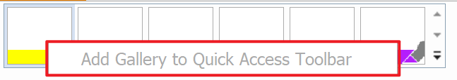

我有个思路你可以试试。
  1. 随意高亮一段文字,然后选中该高亮,然后就会临时弹出“Comment Format”菜单
  2. 在任意一个选择颜色的按钮上右键,选择

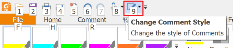

  3. 然后选择颜色的按钮就会出现在快速工具栏,并且会根据它出现的位置,自动赋予一个对应的快捷键,如下图(我这里是9)
  4. 然后你可以通过模拟alt+9,再加模拟右方向键的方式选择对应的颜色
如鹰展翅 回复 我也是小黑 2021-06-23 12:34 :
谢谢,成功设置好了。经过多次试验。确实通过快速工具栏和模拟方向键是可以做到,并且很快速。
