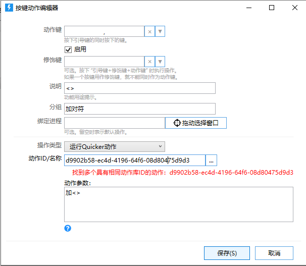

是很好的功能。不过,我也还没有成功。和上面那位一样,该做的动作都做了,但是就是没反应。也重启了Quicker。不知问题在哪儿?
cgduan 回复 cgduan 2021-01-14 10:00 :
有时候会弹出这个提示框。
cgduan 2021-01-14 12:18
我想我找到问题的根源了。
就是安装的动作的id需要手动修改一下。
Ever 回复 cgduan 2021-01-14 12:53 :
哦,可能是你安装多个加对符这个动作。把其他的删除,只保留一个应该就可以了
cgduan 2021-01-14 13:19
哈哈,是的,大佬一出手,就知有没有👍
谢谢!

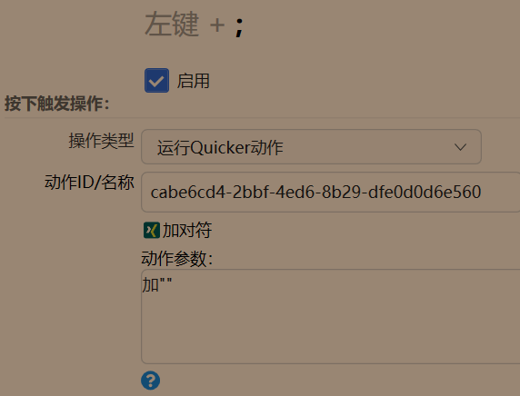

FDJKDF 2021-04-25 19:20
#6
ever大佬,我其他都能放进左键拓展里,但是这个不能用 英文版的双引号  就是CapsLock+;实现的
Ever 回复 FDJKDF 2021-04-26 11:18 :
英文符号特殊些
FDJKDF 2021-04-26 15:21
#7
这个英文双引号应该有点问题,录入的时候录错了嘛    下面一个用中文一个用英文 效果一样
FDJKDF 2021-04-26 15:22
#8
“”中      ""  英           应该这样

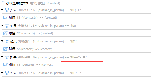

Ever 回复 FDJKDF 2021-04-26 16:58 :
我本来也是想这样,但是""会出错,可能需要用\转义才行吧。
