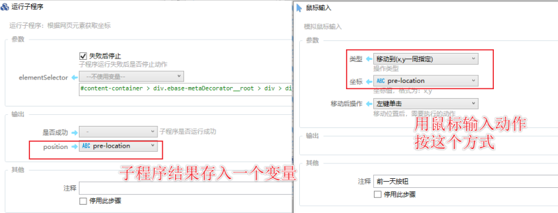

子程序....传入后有问题,请问老哥鼠标xy那边填什么参数?
大碗 回复 用户1593186917... 2020-07-09 16:51 :

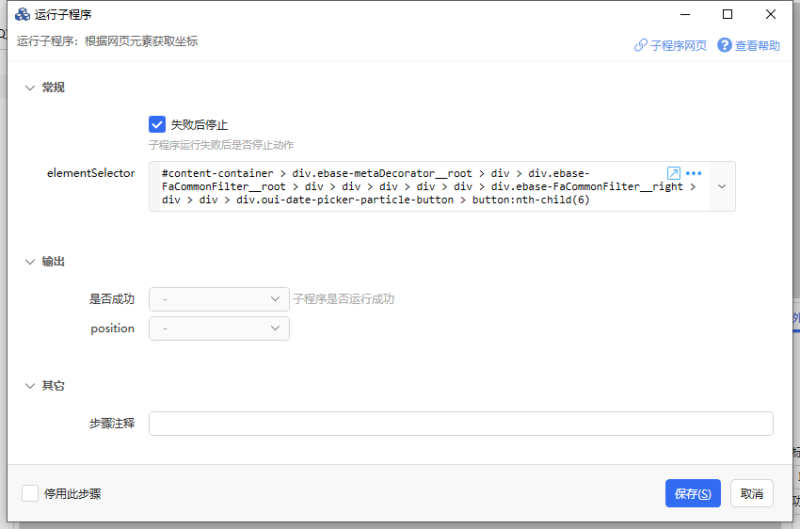

小小白,弄了半天还是没懂,能帮忙说下具体步骤吗,我是在子程序搜到的,按照你的动图操作发现右侧没有那演示的那几个变量,希望可以详细一点,谢谢了
Leemy 2021-07-02 17:31
你好,现在试了下,会获取坐标了,但是发现获取到的坐标有误差,这种怎么解决呢?后期会更新吗,谢谢
大碗 回复 Leemy 2021-07-02 17:52 :
每次的误差是波动的还是固定值?你可以看看子程序代码自己调整下?我也很久没用了
Leemy 回复 大碗 2021-07-02 17:57 :
好像是固定的,好的,我自己研究下代码,看看能不能看懂。小白,自己在摸索
大碗 回复 Leemy 2021-07-02 18:12 :
如果是固定的,你把最后取出来的xy自己加个偏移就好了,另外跑脚本时候浏览器的窗口就不能再调整了,不然会偏。

运行这个子程序,直接在浏览器里打开了一个新标签..而不是输出坐标变量.怎么办呢
大碗 回复 大头猫米 2021-08-29 16:01 :
用的啥浏览器,换Chrome

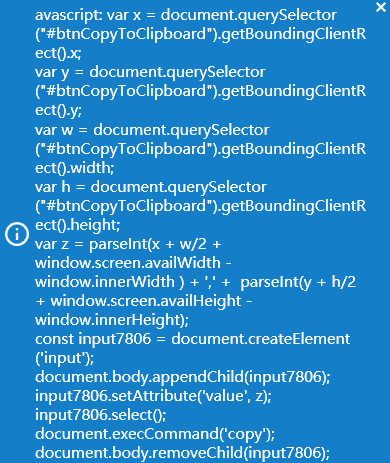

没用过360,脚本原理就是拼凑一串js脚本,粘贴到地址栏运行,你找找设置之类的,我感觉应该是可以避免打开新标签页的
大头猫米 回复 大碗 2021-08-29 16:29 :
感谢回复.经过反复测试,这个脚本对有的元素的select元素有效,有的无效,比如我测试贴吧的按钮都可以正确跳转,但有些其他网页的元素就报错.
