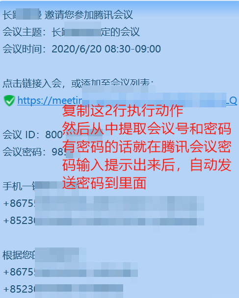

我有1个思路:

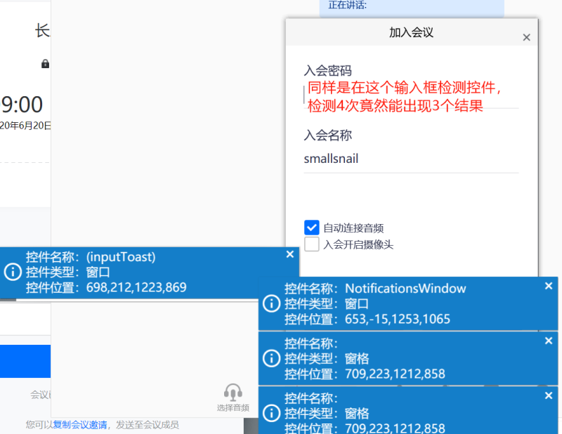

试了一下用“窗口界面控制”模块来检测是否出现“加入会议”窗口,但是效果不好:
使用“获取窗口信息/查找窗口”模块的效果也不太好的样子,“加入会议”这个小窗口检测的时候没有标题,要是有就好了,能明确的确是这个窗口出现了。
使用“获取前台进程信息”模块好像也不行,“加入会议”和后面的会议主窗口进程名和ID都是一样的。现在quicker好像也没法告诉说1个进程名有哪几个窗口在。
所以,现在想到的能实现的好像只有这个:当提取到密码时,用“等待按键”(LButton)让用户自己判断“进入会议”窗口是否出现,出现的话,在输入框按下左键,然后动作把提取的密码发送到这里。😂😂

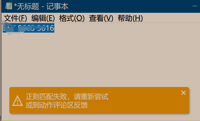

#6
失效了嘛
帝幽悠 回复 FDJKDF 2021-08-30 09:31 :
暂时没有添加纯数字的识别

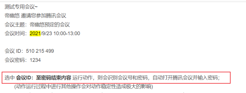

不应该直接发像这样的文本吗?
帝幽悠 邀请您参加腾讯会议
会议主题:帝幽悠预定的会议
会议时间:2021/9/23 10:00-13:00
会议 ID:510 215 499
会议密码:1234
选中会议id 和密码 那两行运行动作就可以了,不用自己在输入密码
