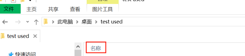

两布局切换的关键是“窗口界面控制”模块,根据是否找到以下控件判断当前布局:
控件名:“名称”
控件类型:“拆分按钮”
如果找到这个控件就是“详细信息”布局,没有就是“大图标”布局
这个控件就是下面这个图:

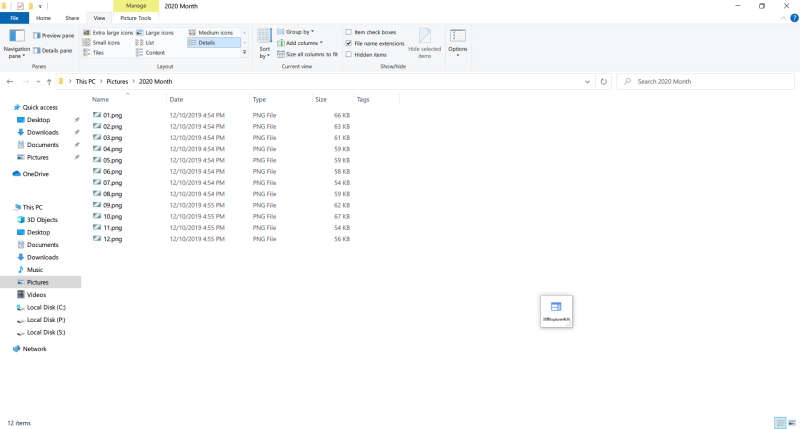

你那里的问题可能出现在这里,为了确定问题,请做2个事:
1. 截图,把整个资源管理器在“详细信息”布局下截个图给我,注意有敏感信息的话打马赛克。
2. 适用下面这个动作,看在两布局切换模式下,是不是一直给出提示:“当前是“大图标”布局,将切换到“详细信息”布局”
测试用-调整Explorer布局
EricCartman 回复 small_snail 2020-06-22 10:45 :
非常感谢回复!
关于2,我试了确实一直给出你提到的提示内容。
我安装的是英文版的系统,名称那里显示的是“Name”,应该是这个问题造成的吧?

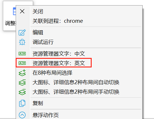

small_snail 回复 EricCartman 2020-06-22 15:13 :
是的,应该是这个问题。
刚才我又更新了一版,在右键菜单中设置一下应该就行了。
