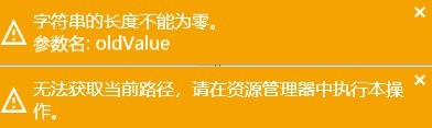

乘扁舟 2020-07-16 16:15
还是说参数错误
Suuc_Air 回复 乘扁舟 2020-07-16 16:39 :
您好!我无法从您的表述中确定问题所在,若您希望我来帮您解决这个问题,请把详细叙述一下:您进行了什么操作?“参数错误”在什么情况下发生?
最好有截图或录屏,这样才能高效沟通。谢谢!

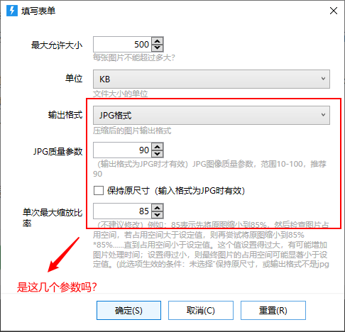

Suuc_Air 回复 vimen 2020-11-23 19:47 :
您好,请问您说的是下图中框选的几个参数吗?
vimen 回复 Suuc_Air 2020-11-24 09:01 :
是的是的。例如我想默认JPG质量是80,最大缩放比率是70这样……
Suuc_Air 回复 vimen 2020-11-24 15:58 :
您好,动作已更新,请试用,谢谢!
