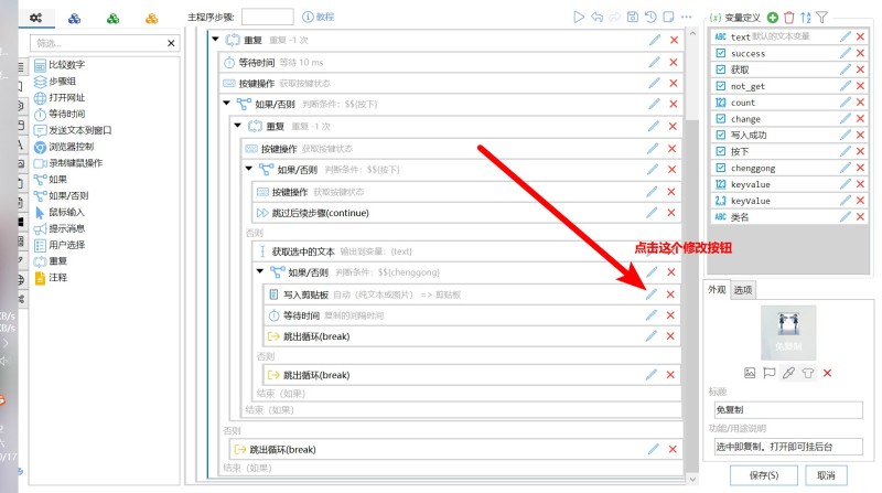

你好,我没看懂动作步骤,但通过按键检测程序发现它一直在后台模拟ctrl+c,这就导致了一些问题:
1.设置快捷键时会自动更改快捷键。因为设置快捷键是检测按键的,所以如果后台一直模拟就会导致错乱。比如设置quicker弹出主面板的快捷键为ctrl+shift+q时会自动将q改为c。
2.干扰页面显示。比如我win+v想看一下剪贴板,它就会秒速消失。
3.影响了一些带有ctrl+c的快捷键的执行。比如我重启的快捷键是ctrl+alt+c,有段时间我设置了这个动作随开机启动,然后每次我alt+tab切换界面时都会重启……同理,这使得其他包含ctrl+c的快捷键不能正常执行。
另外,它有时候会复制窗口信息,这个没摸索到规律。
我又下载了mouseInc,发现它不是模拟快捷键来复制的,也就没有上述问题,有一些浏览器脚本或扩展也有自动复制的功能,也不是通过模拟按键实现的,可能是在后台运行指令,我不太清楚。不过鉴于以上三点,快捷键模拟的方式有诸多劣势,会造成体验的影响(我一直想让他随qk启动的说……),可以考虑一下别的方式。
增加了按键条件限制,只有在鼠标左键按下的条件下才激活ctrl+c,且只执行有限次,但导致可能有百分之一的几率使得选中未执行复制。123点问题基本得到解决。感谢反馈。

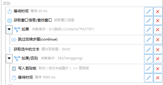

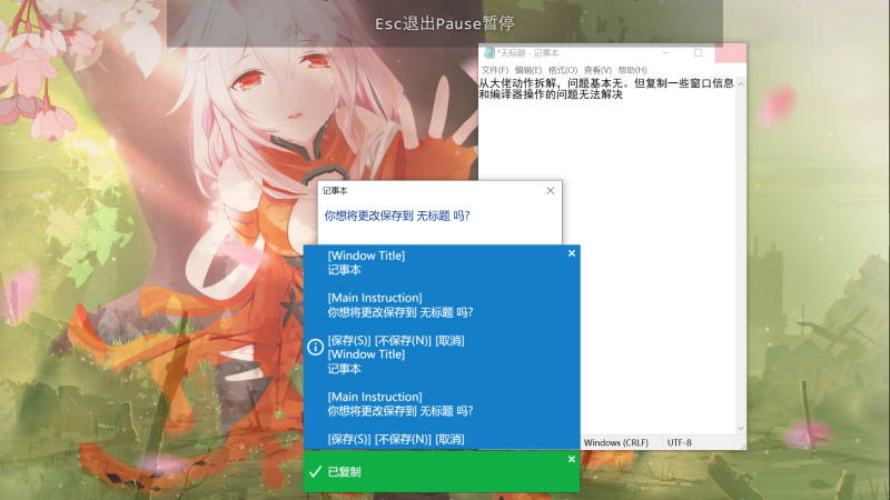

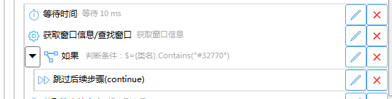

大佬,能解决复制某些窗口信息的毛病吗?如关闭记事本时
zetalpha 回复 化栀子 2020-07-06 11:51 :
试一试·
zetalpha 回复 化栀子 2020-07-06 11:52 :
在获取文本前面加上查找窗口 输出一个类名
化栀子 回复 zetalpha 2020-07-06 15:51 :
谢谢!这样一来能解决记事本这一块吧,但对于其他窗口的话一样也要重复这个操作吧,可知识储备不够,而且要以较好的兼容性在每台电脑,每个不同的人在不同的环境和需求下运行是远远不够的。这个动作先不肝了。谢谢指点。
zetalpha 回复 化栀子 2020-07-06 16:47 :
看了除了记事本其他好像没什么影响

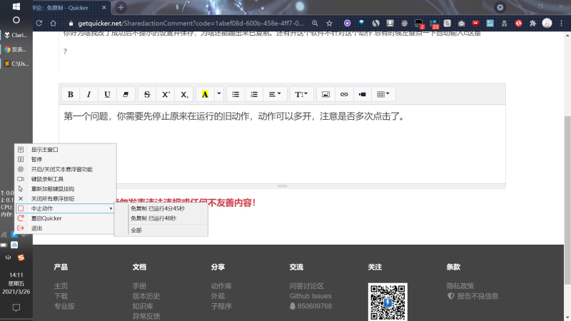

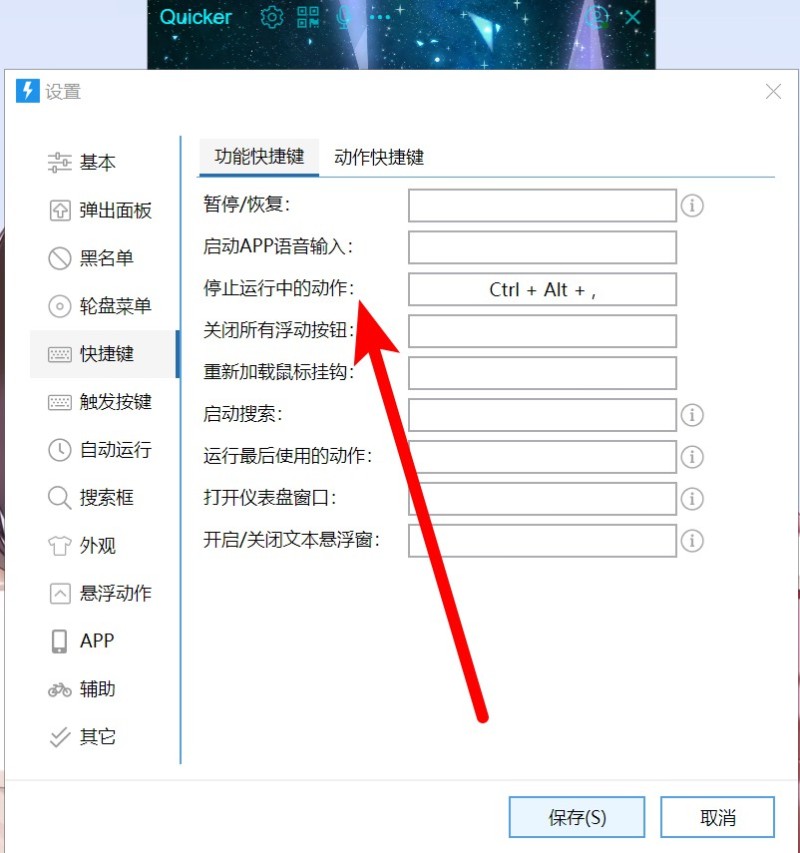

顽石quiker 2020-08-25 16:47
各位大佬,小白请教下,怎么退出呢?多谢
化栀子 回复 顽石quiker 2020-08-25 18:36 :
你可以自定义快捷键

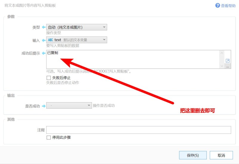

9654254962 2021-03-26 09:17
你好为啥我改了成功后不提示的设置并保存,为啥还能蹦出来已复制。还有开这个软件不针对这个动作 总有时候左键点一下自动输入c这是
化栀子 回复 9654254962 2021-03-26 14:12 :
第一个问题,你需要先停止原来在运行的旧动作,动作可以多开,注意是否多次点击了。
第二个问题无法得知原因
