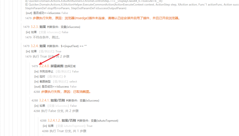

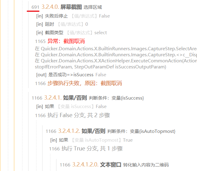

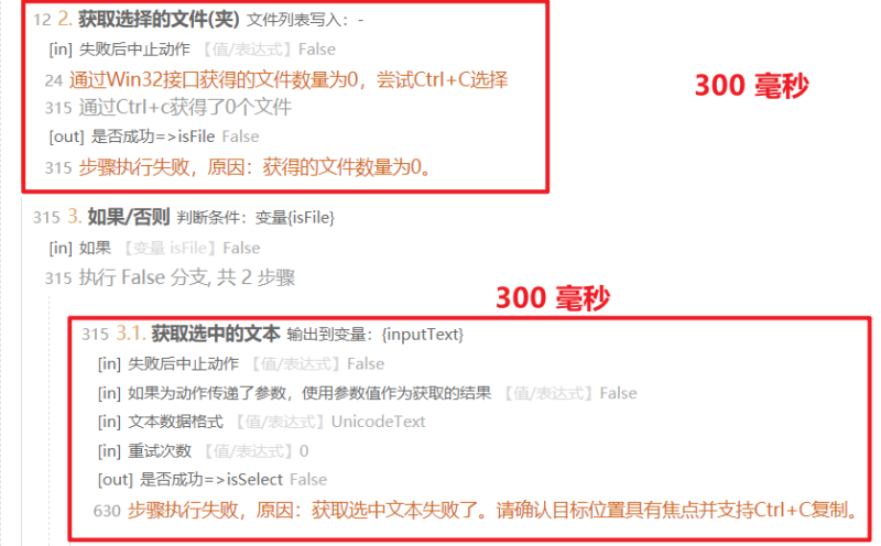

HopeLin 2020-12-29 10:10

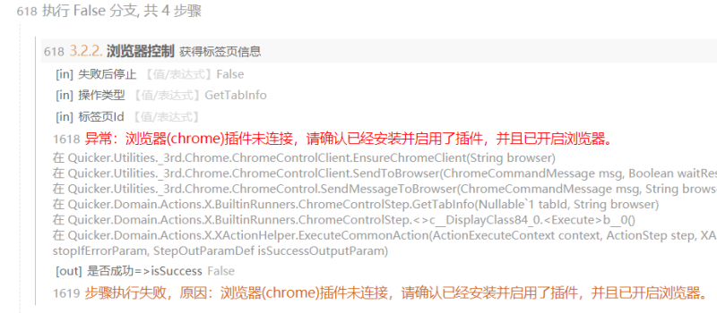

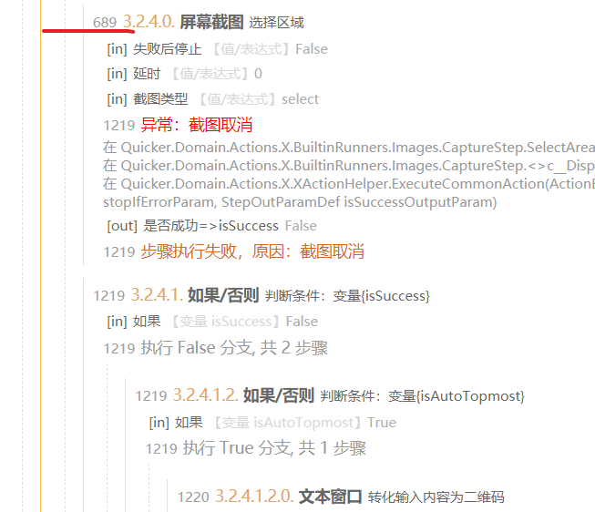

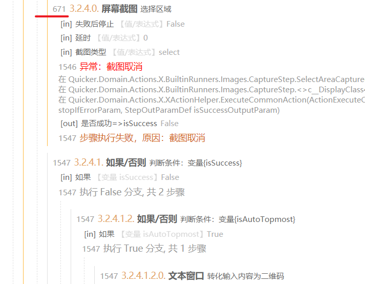

感觉很不错,但是不选中任何东西点击动作出现截图框这一步是不是太多判断了?导致截图框出现的很慢
wordpure 回复 HopeLin 2020-12-29 13:22 :
我调试了三次,到截图那一步都只用 600 多毫秒,应该不算特别慢吧 🤦‍
HopeLin 回复 wordpure 2020-12-29 13:25 :
我是你的两倍多
wordpure 回复 HopeLin 2020-12-29 13:27 :
if-else 基本不占时间,主要耗时的是判断有没有选中文件和文本,这两个加起来就占了 600 毫秒,但它们的优先级不能改。
只能修改一下网址二维码那里的判断,多少能快一点。

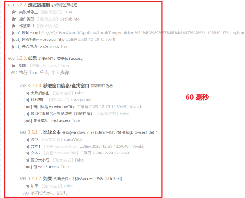

wordpure 回复 HopeLin 2020-12-29 13:38 :
这个可能跟电脑和浏览器有关。
我刚更新了动作,把浏览器的影响去掉了,你更新后截图应该会快一点。
HopeLin 回复 wordpure 2020-12-29 13:40 :
我更新了,的确快了一点,可以接受
wordpure 回复 HopeLin 2020-12-29 14:00 :

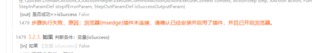

HopeLin 2020-12-29 13:29
我的问题应该在浏览器插件那一块
wordpure 回复 HopeLin 2020-12-29 13:43 :
对,连接不到扩展的处理延时比较长。

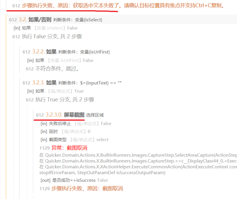

当二维码是个png照片时,如果我打开照片然后使用扫描二维码,采用的是上传文件,而不是扫描二维码,请问这个bug如何解决
wordpure 回复 focus 2021-01-28 22:26 :
请问你运行动作之后,动作是直接上传还是先让你截图再上传的?
前者的话,可能是 Quicker 通过模拟 Ctrl + C 获取选中文件的时候,误把你打开的图片当成图片文件,然后动作就把它上传了。你可以在截图前先点一下任务栏或其他地方,这样应该就能正常识别了。
后者的话,就是 Quicker 的「识别二维码」模块没能成功识别二维码,这个可能需要你框选二维码的时候更精确一点。

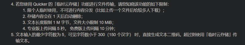

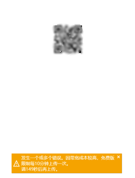

文本生成个二维码怎么就这样了?
wordpure 回复 yejin 2021-06-16 09:15 :
字符数超过 300 的话,动作会调用「临时云存储」传输文本。
这个模块对免费版用户有一定限制😂。
yejin 回复 wordpure 2021-06-17 03:47 :
好吧我以为是内容太多生成不了二维码,quicker也太奇葩了,10分钟间隔等于直接不能用了,谁吃饱了没事等他10分钟啊黄花菜都凉了。
